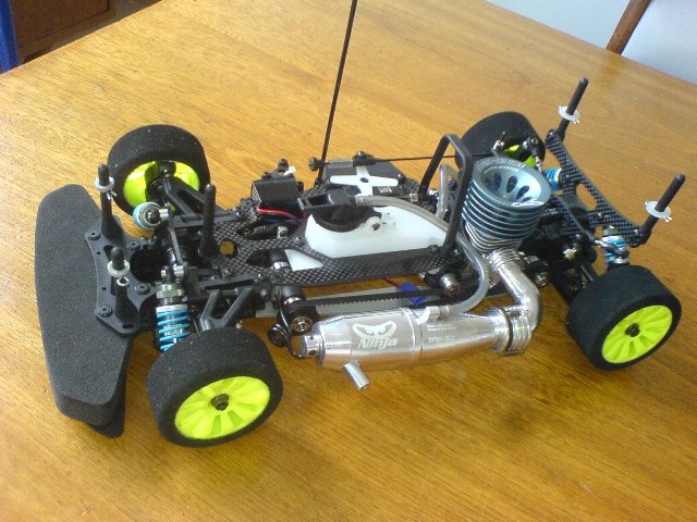

Terminei!!!!
Fica a dúvida...
Só tem o oneway... Ou blocado. Vou rodar de borracha principalmente, será que vou me dar mal???
Na foto tá com espuma, mas não é o que vou usar na maioria das vezes...
Abraços!!!
Fica a dúvida...
Abraços!!!

ótimo!! Duas coisas que eu percebi pela foto...
- tira aquele prara-choque de plastico que vai embaixo do para-choque de espuma. Ele é para quando se usa bolha prototipo, em sedans não da certo.
- Parece que está com muito toe out na dianteira... não sei se vc já fez o setup.
No mais, usa blocado que não tem erro.
abraço e boa diversão!

Valeu!
Já tirei o para choque.
Já baixei o toe out... Deixei com 1° Aproximadamente. Tá bom?
E o balanço final ficou em... R$1500!!! Comprei no Japão, se fosse aqui... rsrsrsrs!
Só não to conseguindo deixar o motor ligado... Amanhã volto pra batalha!
Abraços à todos!

a mangueira
Pipa->Tanque nao está mto comprida não?

o tamanho ideal e de 15 a 25 cm
c tiver maior ke 25 tira
dexa uns 20 cm
dexa uns 20 cm

Como vc vai usar mais borracha, coloca um dif na frente, vai ficar bem melhor
