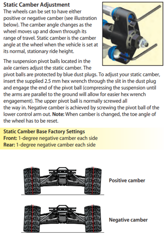

Mensagempor padoca » 22 Out 2019, 00:45
Troquei as coifas da revo e nao marquei a posição.... alguém sabe me inf quais as medidas da cambagem?
 revo      2.5
Mensagens: 11867
Registrado em: 22 Mai 2007, 23:00
Re: Regulagem Susp revo
Mensagempor Abib » 22 Out 2019, 07:37
Opa, na página 36 do Manual no site da Traxxas tá mostrando os valores de fábrica:
Padrão de fábrica para Cambagem:
Rodas dianteiras: 1° de cambagem negativa para ambas as rodas.
Rodas traseiras: 1° de cambagem negativa para ambas as rodas.
