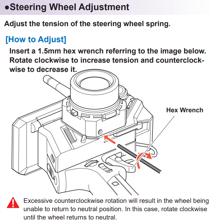

Não tenho esse rádio, mas parece que ele é modular, onde é possível remover o bloco do volante da direção.. pode ser que dê para fazer alguma manutenção deste bloco mais facilmente.
Mas vi no Manual também que ele pode ter o ajuste de tensão da mola do volante regulável.
Veja se consegue alguma melhora apertando o parafuso mostrado abaixo.
