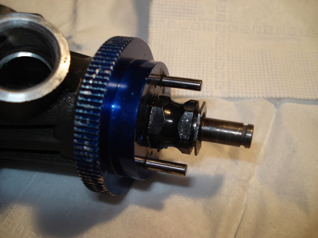

motor
- como faço para tirar esta peça?
- dsc05537.jpg (125.86 KiB) Exibido 4086 vezes
- este parafuso ta dificil de sair
- dsc05538.jpg (127.49 KiB) Exibido 4086 vezes
Re: LUBRIFICAÇÃO DO MOTOR - Para o dia a dia e para armazenar.
Primeira foto: O parafuso do Flywheel é difícil de tirar mesmo, o ideal é ter uma chave pra travá-lo, ela encaixa nos dois pinos. Ou colocá-lo numa morsa, mas tem que tomar cuidado pra não estragar as estrias, entortar o vira ou o fly (não recomendo).
ja consegui tirar a espoleta.Isao_TKR escreveu:Primeira foto O parafuso do Flywheel é difícil de tirar mesmo, o ideal é ter uma chave pra travá-lo, ela encaixa nos dois pinos. Ou colocá-lo numa morsa, mas tem que tomar cuidado pra não estragar as estrias, entortar o vira ou o fly (não recomendo).
Segunda foto A espoleta é só puxar. Talvez esteja dura porque nunca foi removida e sujeira se acumulou nas frestas.
tinhas razao e so puxar mas tava muito sujo e nao saia.
mas eu peguei numa abraçadeira de plastico meti pela entrada da vela e a sair pelo escape fiz rodar o pistao e ele saiu um bocado para cima a partir dai ja foi mais facil tirar.
quanto ao parafuso vou com a trava do fly wheel.
obrigrado pela resposta Isao
Teria jeito de tirar esse parafuso do fly só com a chave de vela sem essa chave especial que segura os dois pinos?Isao_TKR escreveu:Primeira foto: O parafuso do Flywheel é difícil de tirar mesmo, o ideal é ter uma chave pra travá-lo, ela encaixa nos dois pinos. Ou colocá-lo numa morsa, mas tem que tomar cuidado pra não estragar as estrias, entortar o vira ou o fly (não recomendo).
Segunda foto: A espoleta é só puxar. Talvez esteja dura porque nunca foi removida e sujeira se acumulou nas frestas.
Dá pra tirar com um alicate de pressão. Mas use um pano entre o flywheel e o alicate pra não marcar o volante. Funciona muito bem. COm uma chave cachimbo de 10mm ou a prórpia chave de modelismo (aquela em forma de cruz) você solta a porca do flywheel.
