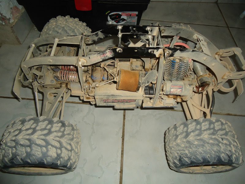

na praia eu nunca andei mas na pracinha aqui perto é show de bola mas olha o resultado...
Minha mulher uma vez me mandou escolher entre ela e a revo, até hoje sinto saudades dela.
