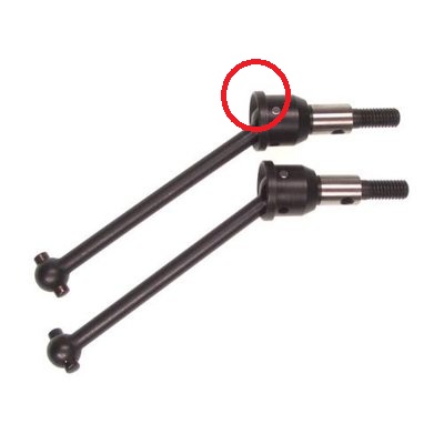

HOMOCINÉTICA DIANTEIRA - KYOSHO FW06
Galera, dei uma volta com meu Fw no fim de semana e acabei quebrando o pino-eixo do cardã dianteiro, só que vendo as peças em lojas só vendem o par da homocinética dianteira, sendo que só preciso do eixo, alguém tem sugestão?
a foto tá anexada.

VSW006 - EIXO DIANTEIRO FW06 - NÃO APAGUEM O TÓPICO PFAVOR
ALGUÉM CONSEGUE ME AJUDAR, QUEBREI ESSE EIXO (FOTO ANEXADA) E SÓ PRECISO DO EIXO E NÃO DO CARDÃ-HOMOCINÉTICA DIANTEIRA INTEIRO.

Re: VSW006 - EIXO DIANTEIRO FW06 - NÃO APAGUEM O TÓPICO PFAVOR
Quebrou a tulipa, dog bone ou ali a junção?
ENTÃO MACH, IMAGINA ESSE CIRCULO, ELE QUEBROU BEM ALÍ, O RESTANTE TUDO INTACTO, DOGBONE, PINO...VÍ NAS LOJAS E SÓ VENDEM O PAR COM O CONJUNTO, PRECISO SÓ DO EIXO...
Acho que é esse que vc procura.

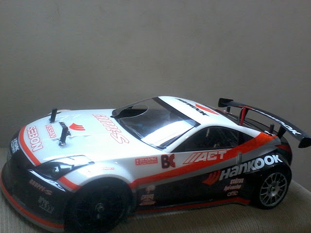

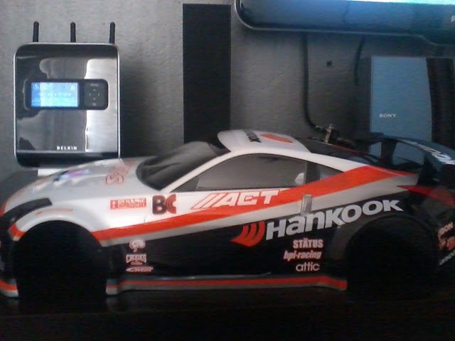

Minha nova bolha, furação feita agora Nissan 350z
após ser furada para o FW...
Antes...
Antes...

- Homer
- Mensagens: 704
- Registrado em: 28 Dez 2010, 21:00
- Localização: Foz do Iguaçu (Paraná)
Re: Minha nova bolha, furação feita agora Nissan 350z
Muito bonita a Bolha! parabens!
Jp, esse q vc mostrou é o que sai do Diferencial, precisava o da outra ponta que fica junto com dog bone na outra ponta, mas troquei já amigo, morreu 130 pilas, lá fora achei um site de honkong de uma genérica da peça, o par saí por30 dolares com a entrega, mas é fd esperar por muito tempo.jpzulian escreveu:Acho que é esse que vc procura.
