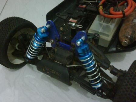

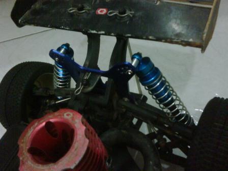

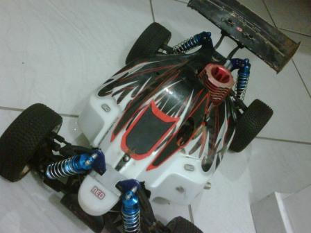

digaoandretta escreveu:fotos de alguns upgrade que eu fiz no meu neo race spec tambem troquei o controle pelo futaba 3PL e coloquei 4 planetarias original so vem 2
Amigo parabens pelos ups ... também viz a mesma quase os mesmos no meu Infernão ... kkkk , desisti de vender.
Agora me diz, ta pensando em colocar as bandejas de aluminio tb ???
VAleu !
e ai blz as bandeijas e melhor deixar as de plastico mesmo as de aluminio nao sao flequeciveis e entorta o que vou comprar e o chassis
GabrielR escreveu:cara !! ficou show tem como mandar pra min o modelo e onde vc comprou esses amortecedores?
e esse arco azul que vc colocou NA PENULTIMA FOTO!! modelo e tal
obrigadãoo des de ja!!!
oi olha este site tem tudo para o mp7.5 que e as mesmas peças do neo blz comprei tudo aqui e bem barato blz

Segue fotos de como ficou meu inferno com as Torres do MP7 e os amortecedores do MP9
Ainda não testei, mas parece que ficou muito bom.

Hsalles escreveu:Segue fotos de como ficou meu inferno com as Torres do MP7 e os amortecedores do MP9
agora sim nao vai soltar mais e nem entortar as barras fico otimo
