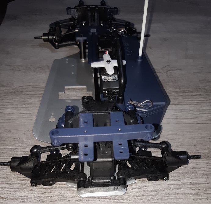

Remontei todo ele, vou postar umas fotos, e atualizar a lista do que necessito
Devido a não ter o motor ainda, não parafusei o tanque de combustivel.
As rodas ainda não chegaram hehe

Ahh, nas suas fotos não vi os sextavados das rodas e nem as torres para a volha, vc tem essas peças?
