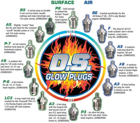

Conhecendo melhor as velas
Um dos ítens mais importantes para a performance do seu automodelo talvez seja aquele com que a maioria dos modelistas menos se preocupa: as velas!
Conhecidas também como plugs ou glow plugs as velas são o elemento responsável por proporcionar a perfeita queima do combustível dentro do motor do seu modelo, quer seja ele um carro, um avião, um barco, um helicóptero ou qualquer outro modelo com motor a explosão. Para os modelistas profissionais a escolha da vela correta - considerando-se as condições ambientais (temperatura, umidade), tipo de combustível (percentual de nitrometano e/ou óleo na fórmula) e desempenho desejado - é um fator extremamente importante e que pode contribuir para a vitória ou para a derrota de um piloto.
Na ilustração abaixo você encontrará informações sobre os tipos de velas produzidas pela O.S Engines para as mais diferentes aplicações em modelismo. Este desenho serve como base para compreensão também dos diferentes tipos de velas produzidas por outros fabricantes e suas aplicações.
Vamos às explicações:
As velas subdividem-se, no desenho acima, basicamente em 4 tipos: velas quentes (ou HOT) e velas frias (ou COLD) com uma ampla gama de modelos intermediários entre estas duas faixas. Há também as velas para uso na superfície (SURFACE) - terra ou água - e para uso no ar (AIR) - aviões, helicópteros, etc.
Superfície :
• P8 (OSMG 2698): fria o suficiente para suportar o maior "calor". Para uso em motores "turbo";
• R5 (OSMG 2694): vela para competição, tão durável que pode suportar misturas muito pobres com alta percentagem de nitro e altas rotações, típicas dos modelos 1/8 de competição;
• A5 (OSMG 2693): um pouco mais "fria" que a # 8, ideal para o constante acelera/freia dos modelos 1/10 e 1/8 de competição;
• P-7 (OSMG 2695): vela para uso em qualquer época do ano, tipo "média" (nem fria nem quente) para motores "turbo";
• # 8 (OSMG 2691): vela "média-quente" para uso em competições de modelos 1/8 e para a maioria dos motores .12 a .21 de carros, barcos/lanchas e Monster/Stadium Trucks;
• P-6 (OSMG 2696): uma escolha "quente" para todos os motores "turbo" de .12 a .21;
• LC3 (OSMG 2700): uma vela especialmente criada para os motores Traxxas TRX 2.5 que utilizam o "cachimbo" (fio na cor azul claro) para aquecer a vela durante a partida com o EZ-Start. Ideal também para outros motores de automodelos 1/10 off-road;
• A3 (OSMG 2690): vela "quente" com a maior vida útil e menor custo que qualquer outra produzida pela O.S. Ideal para iniciantes no hobby e para motores .12 a .15 durante o amaciamento;
• P3 (OSMG 2699): modelo "ultra-quente" para uso com o motor O.S 18TZ e outros motores tipo "turbo".
Ar :
• RE (OSMG 2688): criada especialmente para o motor rotativo (wankel) P-49 da O.S com deslocamento volumétrico de .30 cc;
• F (OSMG 2692): vela para motores multi-cilindricos de 4 tempos, projetada para longa vida útil;
• A5 (OSMG 2693): vela do tipo "média-fria", ideal para motores .60 ou maiores;
• # 8 (OSMG 2691): vela "média-quente" para a maioria dos motores 2 tempos. A favorita dos modelistas que pilotam suas máquinas nos ares!;
• A3 (OSMG 2690): vela "quente" com grande vida útil para uso em motores 2 tempos até .60.
