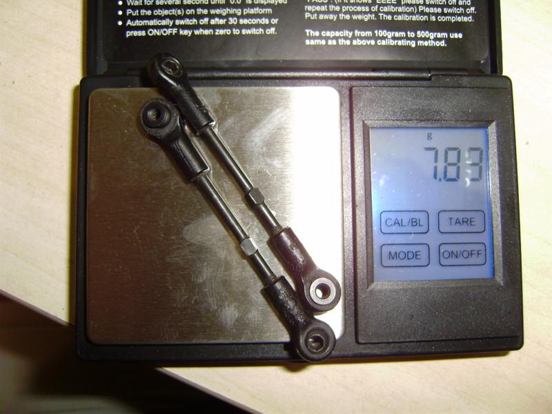

Nessa nao teve melhoria nenhuma em peso, mas ganhou muito em praticidade e desempenho, ja que os originais eram muito duro na hora de fazer setup e os ball end tinha muita folga, com esses agora esta muito mais suave fazer o setup e a folga acabou.
- Turnbukle de titanio original serpent mais ball end da mugen.
- 733 dieta - 03_800x600.jpg (48.76 KiB) Exibido 1245 vezes
- Turnbukle original do kit junto com ball end original do kit.
- 733 dieta - 04_800x600.jpg (65.19 KiB) Exibido 1245 vezes
