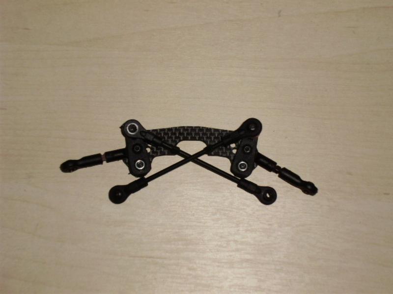

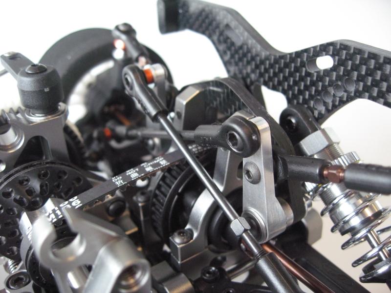

Olha aí direto do mundial, o novo sistema de link na suspenção traseira para o 733.
Segundo a serpent a base desse sistema nao é nova mas fazer funcionar nos carros atuais isso sim é novo e inovador.
O funcionamento parte do principio em que no momento em que o carro ira contornar a curva o sistema transfere força para o pneu de dentro da curva.
Proporcionando maior aderencia na pista e mais tração, tb possibilitando um desgaste mais uniforme dos pneus tornando o carro signifcativamete mais rapido e facil de contornar as curvas.
Usando esse sistema nao mais será necessario o uso da barra estabilizadora ja que ele faz a mesma função.
Todos os pilotos serpent que estao participando do mundial irá receber um kit como essa da fabrica como presente, e estará disponivel para compra em aproximadamente 1 mes.
Fonte Serpent.
Isso é algo parecico com os pancar ou link car eletricos que correm em pista de carpete.
A galera que anda de eletrico pode dar uma ajudada nisso.
Mas achei interessante e fora que fico muito loco no carro lol
Ai umas fotos do sistema.

|Bom com ninguem comentou e nem nada.
Mas vou dar continuidade ao topico.
Amanha vou testar esse sistema DLS, fiz um tabajara seguindo o exemplo das fotos vamos ver o resultado depois eu coloco aqui o que foi que eu senti de melhora ou piora.

achei interessante o sistema.....parece que vai ajudar muito no ROLLING (acho que é assim que c escreve)fazendo com que os pneus traseiros não percam contato nenhum com o asfalto nas curvas.
assim que der posta o resultado aí pra nós erosenninspp.....

Bom seguinte galera depois de colocar o carro na pista ja da pra ter uma impreção do que é esse sistema.
Na falta de um superlativo melhor...... ANIMAL serio galera ANIMAL, o carro passo de uma suspenção passiva para ativa.
Tive que fazer uns ajustes no setup do carro mas ja deu pra ver que esse sistema vai dar o que falar nos carros.
Apesar de ter somente um serpent na final do mundial por aqui isso vai fazer muita differeça nos grid dos campeonatos pelo Brasil.
a sensação que eu tive do carro foi de pilotar um 1/8. O carro rolava gostoso e o melhor duranta as transfereincias de peso especial em S onde o carro tente a jogar para um lado ou para outro isso nao existe mais o carro rola gostoso sem nenhuma dificuldade.
Não acertei o setup 100% com esse sistema mas posso falar que eu estou mais rapido e mais constante por que o carro ficou mais facil de guiar em velocidades mais altas.
Fiz uma serie de 21 voltas em 5min onde no paulista consegui fazer 20 na mesma pista mas eu agora estava com um motor menos falador do que na ocasiao tb. nao que eu estava mais rapiso que antes mas todas as voltas foram abaixo de 17s o que no paulista nao consegui fazer, acredito que com o motor da corrida consiga baixar mais esse tempo e fazer uma volta a mais.
Nos ajustes o que eu tive que fazer foi colocar o insert da bandeja superior um ponto para cima, no caso antes estava tudo para baixo coloquei no meio, e nos calços que vai no upright o original é 2 e agora esta com 7.
Justificativas como o link fica montado numa especie de Horn o ponto de fixação do link subiu e com isso o ponto de rolagem do carro mudou, o que ocasionava o spinn ou saida de traseira nas curvas, e ao mudar o insert e coloca mais calços eu coloquei o rollcenter novamente para o que tava.
No downstop eu coloquei 3 e antes estava 2. fiz isso pq como mudei o insert pra acompanhar a mudança.
Outra coisa as cabagem traseira eu andava com 3º na direita e 2,5º na esquerda e com isso os pneus comeram muito mas muito pra dentro e agora eta com 2,2º na direita e 1,8º na esquerda.
Bom agora o carro rola legal mas ainda na saida da curva com acelerador no talo o carro tende a sair de traseira e dar o spinn vou colocar o insert traseiro tudo pra cima e testar, nao sei c vou conseguir ir pra pista amanha ( domingo ) mas semana que vem vou testar mais coisas.
Mas a impreção foi a seguinte ....... ANIMAL
HEHEHEHEHE

Se não me engano, a grande vantagem desse sistema de linkagem é que a cambagem não altera com a compressão do amortecedor.

Acho que nao tao bem do amortecedor e sim da suspenssão como um todo pq qualquer movimento minimo que seja ele ja está atuando.
Mas antes dela durante uma curva, os carros até entao usavam uma barra estabilizadora, que com ela fazia com que no momento da transferencia de peso do carro para fora da curva os carros tinha o roll como a barra estava ligada diretamente na bandeja oposta essa subia em conjunto com a de fora diminuindo esse roll, mas com isso vc tb tirava a preção da roda de dentro do carro na curva e com isso prejudicando a aderencia.
Com esse sistema ele visa fazer com que sempre os dois pneus traseiros estejam em contato com o solo e isso aumenta a aderencia e a eficiencia da suspenssão em muito.
Amanha vou colocar umas fotos da verção tabajara do sistema.

Versão Taba aprovada ao vivo!
