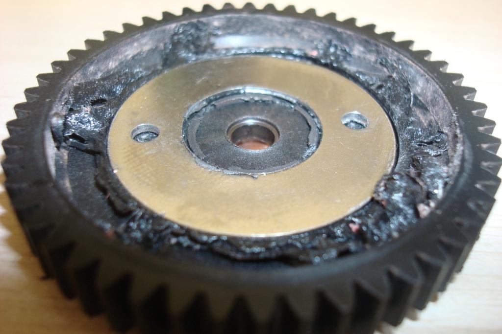

Spurgear derreteu!!
Mensagem por Mako »
Seguem fotos do estado da spurgear da minha Savage depois que o parafuso de fixação da barra de acionamento do freio se soltou. O anel metálico descolou da engrenagem de plástico e rodou em falso aproximadamente 100m no cacete, freiado.
Ainda bem que estas peças são de sacrifício. Imaginem se fosse uma engrenagem de metal.

Moisés
Mensagens: 1115
Re: Spurgear derreteu!!
Mensagem por Moisés »
Nunca tinha visto igual! Já vi um pistão derretido, mas só. hehehehe, imagina a lenha q não estava.

Mako
Mensagens: 385
Localização: São Luis - MA
Mensagem por Mako »
Cara...tomei um susto...achei que a biela do motor tinha virado "moela"...risos

Alysson_BH
Mensagens: 552
Mensagem por Alysson_BH »
Putz...isso é o que chamamamos no automodelismo de calço, ou seja: o motor não gira em função da alta txa de compressão, e trava, aquecendo o cabeçote com um soprador resolve mesmo, para a primeira virada. Retirar a vela é bom, mas deve-se lembrar que o motor não ficara em funcionamento, tendo-se que religá-lo posteriormente, com fim de funcionar normalmente. Pode-se resolver tbm, com uma virada no fly whell com uso de uma chave de fenda, no sentido do giro do motor. abs.
Alysson_BH
Mensagens: 552
O mako, esta dica do motor é boa. Agora pro caso da spurgear, é o seguinte: na savage XL, que deve ser o mesmo funcionamento da X, tem uma pça de cortiça que fica logo atrás desta spurgear, ele deve ser fixada com cola adesiva, que geralmente já vem nela, e logo acima uma metálica para prendê-la, se não tiver desta forma, acontece isso, conforme sua foto, FRITA mesmo, pois, o impacto da segunda marcha, força estas duas peças acima mencionadas qdo soltas. Se precisar de uma ajuda me liga. Meu chapa. Abraços.
