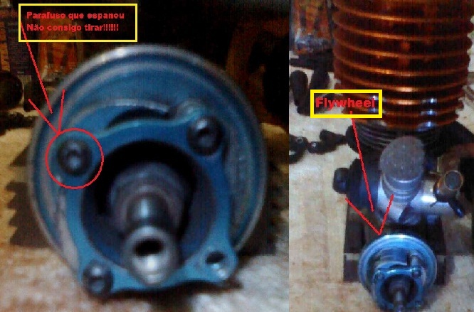

Galera... fui trocar a sapata do meu Truggy....
Porem o parafuso espanou, e agora?
Alguma sugestão neste caso... segue foto!!!
Olha que eu nem forcei mto.... p*** raiva!!!
Truggy Team Losi
8ight 2.0 RTR
caobianco
Mensagens: 1303
Localização: São paulo
Re: Team Losi 8ight-t 2.0 RTR/PRÓ !!! Tópico de discussões !!!
Mensagem por caobianco »
Usa a microretífica e faz uma fenda ...
eu iria tirar o fly, para não ter perigo de contaminar o motor com o pó.
