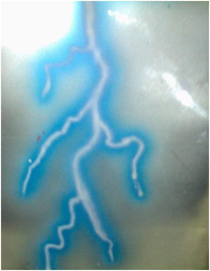

Então galera... sobre a diluição: eu faço 1:3 (tinta:solv) e uso +- 35psi. Dá pra pintar sussa. Pra fazer linha fina tem que aproximar bem o aerógrafo e abrir só um pouco a agulha...
Só tenho foto de um desenho que fiz... é esse raio...

- Raio branco, brilho azul+prata, fundo branco+prata e preto
- lighting 1.jpg (20.23 KiB) Exibido 245 vezes
