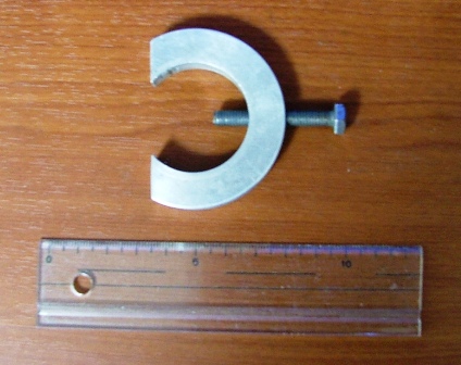

o meu saca volante eu mesmo fiz, num torno qualquer...
com uma barra de aluminio ou ferro, diametro de 6cm. largura de 1cm. diametro interno de 3,8cm. , e um parafuso M6 x 4cm.
material achado na sucata...
em anexo a foto dele...

Esse do Seithan é coisa de profissional!
Só falta achar um torno pra fazer um :(

simples e funcional....perfeito!!
