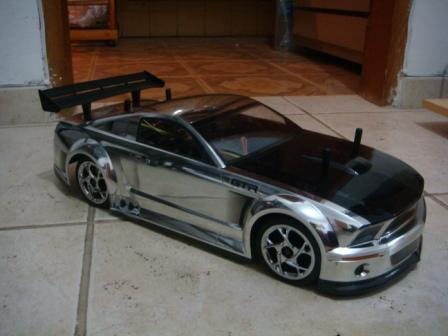

Pinotti
Mensagens: 625
Re: Tintas da Dimension
Mensagem por Pinotti »
Olha meu primeiro mustang GT. Pena que nao existe mais ... kkkkkkkk
