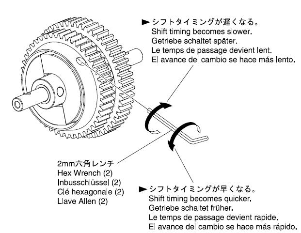

A embreagem do FW06 acho que é igual ao do FW05T, ou seja tem dois parafusos para regulagem (conforme mostra a figura postada pelo Kamarat_Soviet)galafati escreveu:Cara, existe apenas 1 parafuso para regulagem da marcha no FW-06. Realmente e meio chato achar o parafuso nas primeiras vezes pois voce tem que encaixar a chave em um certo ângulo, mas da pra perceber quando a chave está encaixada e quando não está.
Quando vc achar, vá soltando 1/8 de volta e ande com ele ate achar o ponto desejado. É muito importante que o motor esteja bem regulado para ajustar a marcha. Estava com dificuldade para ajustar o meu ponto de passagem mas percebi que na verdade o motor não estava bem regulado.
Tome cuidado também para não soltar demais o parafuso.

Engraçado, porque parece que no meu só tem um furo para regulagem. Talvez seja uma versão diferente.
De qualquer forma, vou tentar ir regulando 1/8 de volta por vez como sugere o Galafati, se eu enxergar o parafuso. O lugarzinho que a Kyosho reservou para essa regulagem é realmente infernal.
O motor está normal, ele joga a segunda marcha normalmente, mas como a pista é curta preciso que ela entre antes. Se soltar a mola demais ele vai andar em segunda direto, é isso?
Re: Regulagem da 2º Marcha FW-06
Sim, só tem um furo para regulagem..... mas acontece que este furo é meio que tangencial a peça, então vc regula um lado primeiro, gira o eixo e regula o outro lado.
Quanto mais solto o parafuso, mais rápido irá trocar de marcha.
Dá uma olhada na figura:

Perfeito!FoiMal escreveu:Sim, só tem um furo para regulagem..... mas acontece que este furo é meio que tangencial a peça, então vc regula um lado primeiro, gira o eixo e regula o outro lado.
Vendo essa imagem consegui chegar no parafuso sem dramas.
FoiMal FoiBem agora!
Nunca tinha visto essa imagem, no meu manual não tem.
Brigadão!
Opa.... existem dois parafusos sim!!
muita atencao com isso. o charger roda em falso dentro da coroa.
voce deve girar um pneu, por exemplo, segurando a coroa.
ai voce vai conseguir ver o interior ali girando.
procure o ponto do parafuso, acerte, dê mais meia volta no eixo
pra chegar ao parafuso do lado oposto, e acerte igualmente.

Putz... pior que é... o furo da carcaça é um só, porém girando a roda acabam aparecendo os 2 do desenho.
Acho que agora consigo regular direito.
