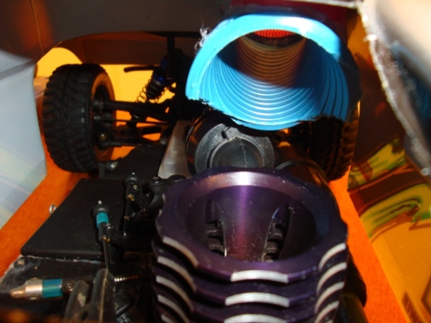

Galera, acabei furando a janela traseira da minha DRT afim de facilitar o encaixe do aquecedor de vela e também, para acessar o recoil. Verifiquei a temperatura mas, acho que vou ter que furar a dianteira também pois, dos 05 tanques gastos, em 03 tive que parar pois a temperatura estava em 129ºC. Um colega aconselhou a utilizar velas A-5 (ou Médias) pois para locais quentes, elas esquentam menos o motor.

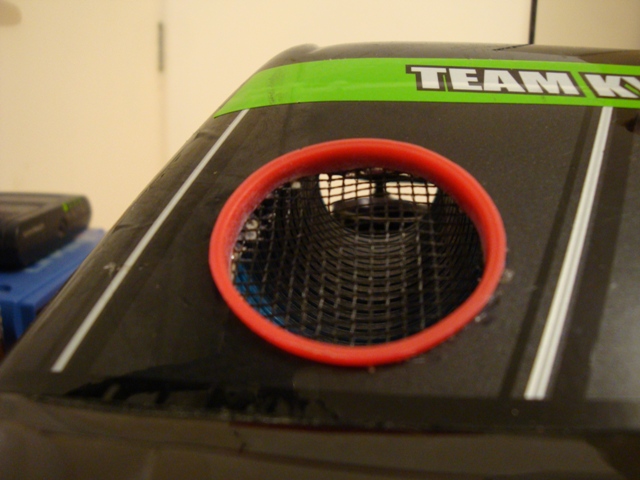

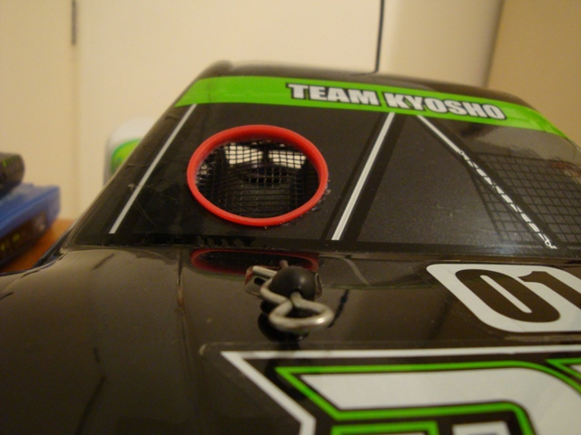

avereza
Mensagens: 714
Re: Furação de bolha no DRT
Mensagem por avereza »
Pessoal,
Realmente só cortar a janela traseira não é suficiente para refrigerar o motor do DRT. Do jeito que ele vem de fábrica pode ser suficiente para países com clima mais frio que o nosso.
Depois de pesquisar em outros foruns sobre automodelos off road, acabei vendo uma idéia muito bacana no forum da A.E. sobre os carros SC8 e optei por fazer no meu DRT também.
Foi feito o corte no parabrisas do diametro de 4 cm e por dentro da carroceria foi colocado um tubo, daqueles de filtro de piscina, ou de ar split, direcionando o ar diretamente pro cabeçote do motor.
O resultado é que assim o motor funciona na temperatura de 110º a 115º em qualquer regime de aceleração, ficou muito bom.
O corte da janela traseira só é útil para dar a partida e monitorar a temperatura sem tirar a bolha
Vejam as fotos.
