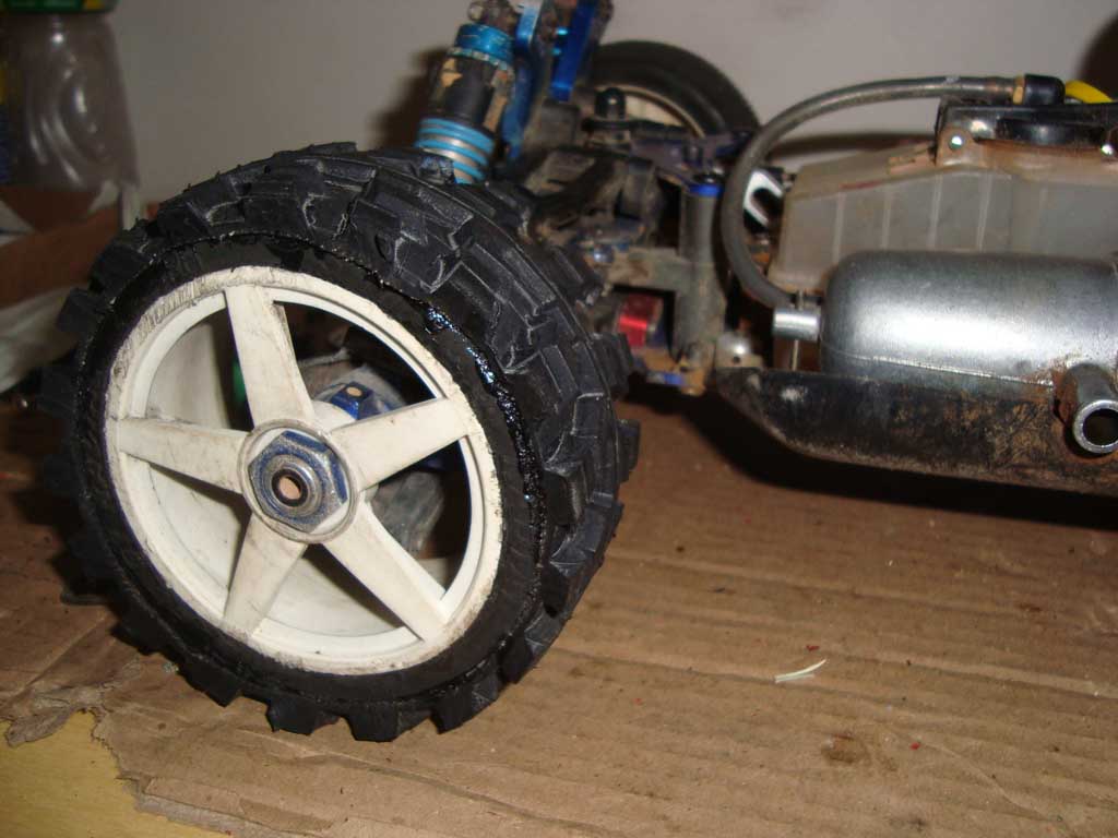

tive que comprar um pneu novo, pois não achei um usado que pudesse usar, cola cianoacrilato e uma tesoura boa para o corte do pneu...
pneu
pneu
roda1
roda1
roda2
roda2

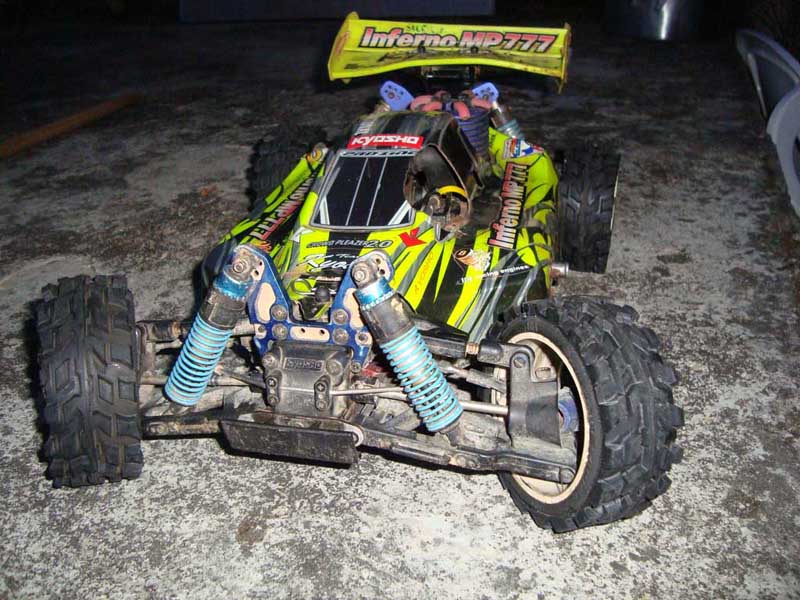

mais fotos
carro
carro
carro2
carro2

SHOW DE BOLA! :D depois que voce der umas andadas... fala ai como se comportou... estou pensando em fazer nos meus :D valeu...

eu já andei, devo ter andado uns 4/5 tanques com esse jogo de pneu. Na grama e no asfalto/concreto ficaram muito bons. Na terra batida também ficaram com o grip muito bom e nas curvas abertas o pneu ta segurando muito também, até mais do que o original.
Isso tudo foi ao meu ver, mas teria que ter um profissional para avaliar melhor. Mas o custo benefício pra mim valeu muito a pena, muito mesmo, é só ter bastante paciencia.
se quiser umas dicas é só falar..
abraços.

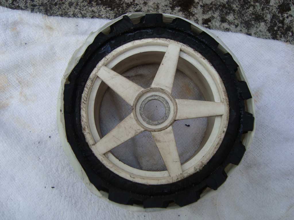

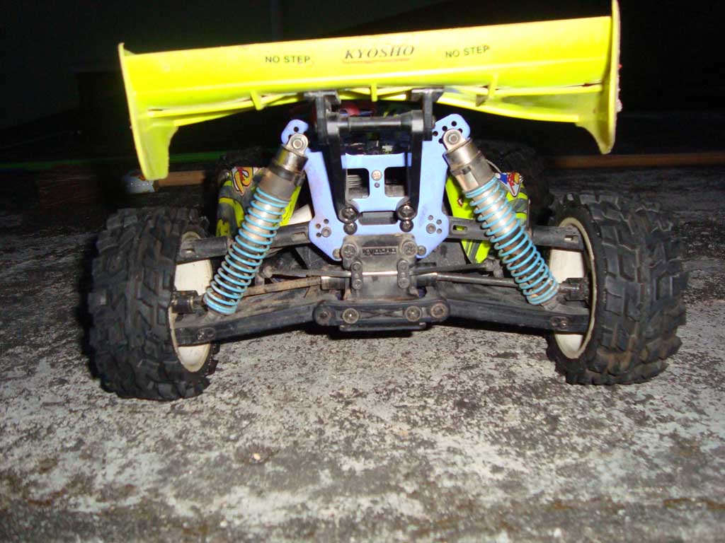

Fotos:
Tirei essa foto qdo tava faltando o ultimo pneu pra recauchutar a fim de mostrar a diferença de tamanho
Os 4 pneus prontos. Passei cianocrilato nas laterais
o vorza ficou um tratorzinho rsrs
Vorza recauchutado rsrs e xt8
Costurei os pneus pra garantir pois ando de 6s mas não sou bom nisso:
valeu

German, ficaram muito bons os seus, essa idéia de costurar ficou muito boa, você costurou depois que colou os pneus na roda? ou antes?
German
Mensagens: 437
Re: Gambiarra boa!
Mensagem por German »
Colei mas deixei as pontas sem colar, passei a linha, passei cola nas pontas e sai puxando a costura.
