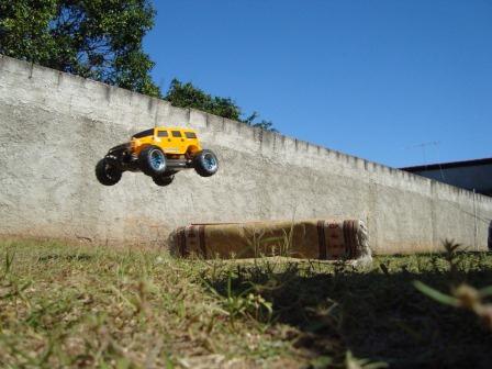

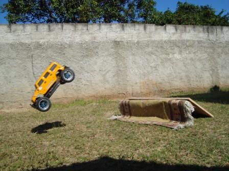

Esse lance de acelerar ele levanta a frente, e frear ele abaixa a frente é muito louco!! Consegui capturar essa imagem em fotos.
O modelo da foto é um Himoto Viper X2s, com óleo 350 e molas originais branca.
Freando no AR!!
Freando no AR!!
Acelerando no AR!!
Acelerando no AR!!

Johnny_bill escreveu:Esse lance de acelerar ele levanta a frente, e frear ele abaixa a frente é muito louco!! Consegui capturar essa imagem em fotos.
ta vendo a segunda foto, ali tu tem q dar uma acelerada pro auto nao cair de frente....
