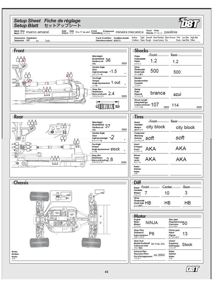

Olá pessoal,
segue abaixo o setup utilizado na Corrida da 1a Copa Paulini a de Buggy e Truggy...
Setup Buggy:
Setup Buggy:
- paulinia - buggy.jpg (110.19 KiB) Exibido 24066 vezes
