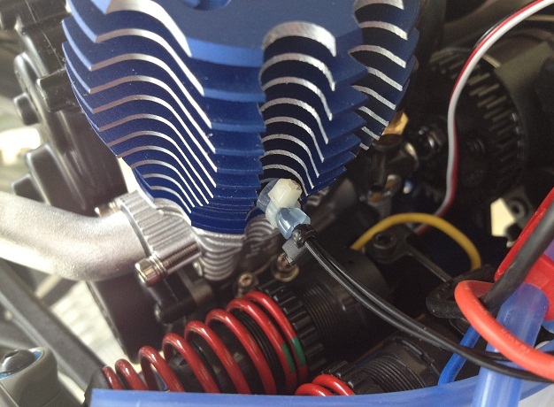

“Abraça” o cabeçote do motor com o sensor de temperatura dessa forma, não se preocupa com o fio que ele não derrete, ele aguenta 200 ºC, e se o motor chegar a essa temperatura o fio será o menor dos seus problemas.. 
Esse sensor depois terá que ser calibrado para a medição ficar mais precisa, não se preocupa em qual altura vai fixar agora, aqui eu deixei bem baixo... Depois com o motor funcionando confira a temperatura que tem na telemetria com um termômetro digital (mede perto da vela) se a temperatura da telemetria estiver maior solta o sensor e deixa mais pra cima, e vice-versa...

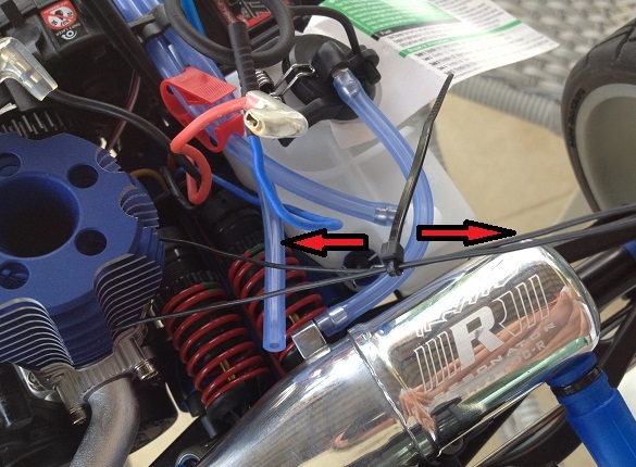

Use uma abraçadeira plástica sem apertar muito no fio ou usa um pedaço de mangueira de combustível para prendê-lo, dessa forma você pode facilmente “correr” a abraçadeira para soltar o sensor e reposicionar quando necessário..

Aqui usei os dois para ilustrar, se a abraçadeira não for muito fina não precisa de mangueira que ela corre no fio, senão pode cortar a mangueira em um dos lados para conseguir colocar o fio no meio e depois usa a abraçadeira para fecha-la de novo e o fio não escapar...

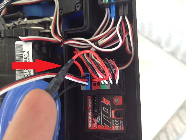

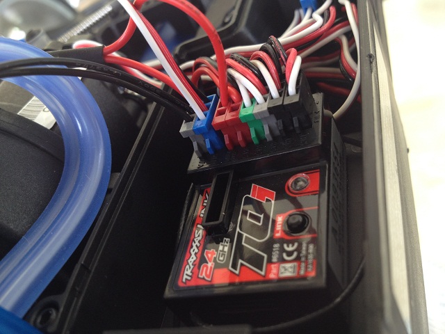

Agora é só conectar!!!! Debaixo para cima depois do CH4 coloca o plugue VERMELHO que só tem um fio em Batt/CH5, depois o plugue AZUL em RPM E o CINZA em V/T (os plugues do sensor de temperatura ficam em cima e em baixo e o de rpm no meio caso as cores dos seus seja diferente)

Essa parte fica dentro da caixa do receptor, passe os fios da forma mais conveniente tomando cuidado com a engrenagem do motor e com o carburador, não deixa nada perto das agulhas de regulagem senão vai ficar difícil de colocar uma chave de fenda ali depois para regular...
