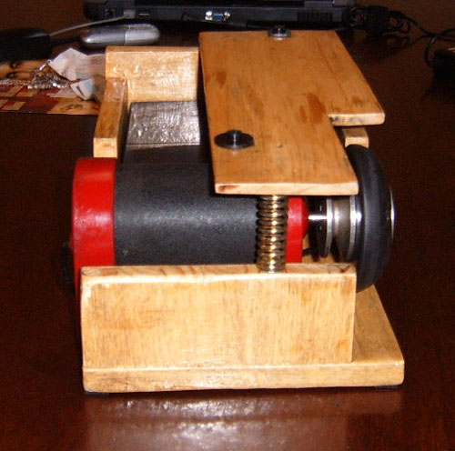

Ai pessoal, estão ai as fotos da minha caixa. Fiz ela em madeira e utilizei o starter de mão da hobbico. Utilizei algumas dobradiças pra fazer com que a base se abaixasse, o motor de partida ligasse e encostasse no fly-well.
E pra facilitar coloquei suportes de encaixe pro chassi, assim não tenho dificuldades em posicionar corretamente o carro.
Lateral
Lateral
Frente: mola da base e motor
Superior: Base e encaixes pro chassi

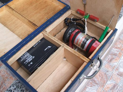

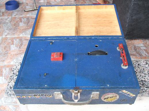

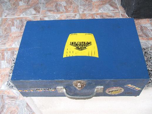

Minha caixa de partida. :D :D :D
Abs,
Alexandre
caixa partida0002.jpg (38.8 KiB) Exibido 4154 vezes
caixa partida0003.jpg (43.87 KiB) Exibido 4154 vezes
caixa partida0001.jpg (32.47 KiB) Exibido 4154 vezes

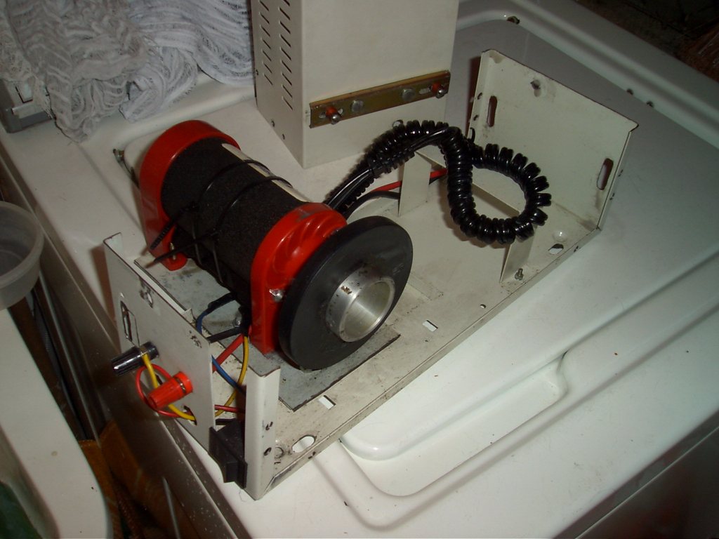

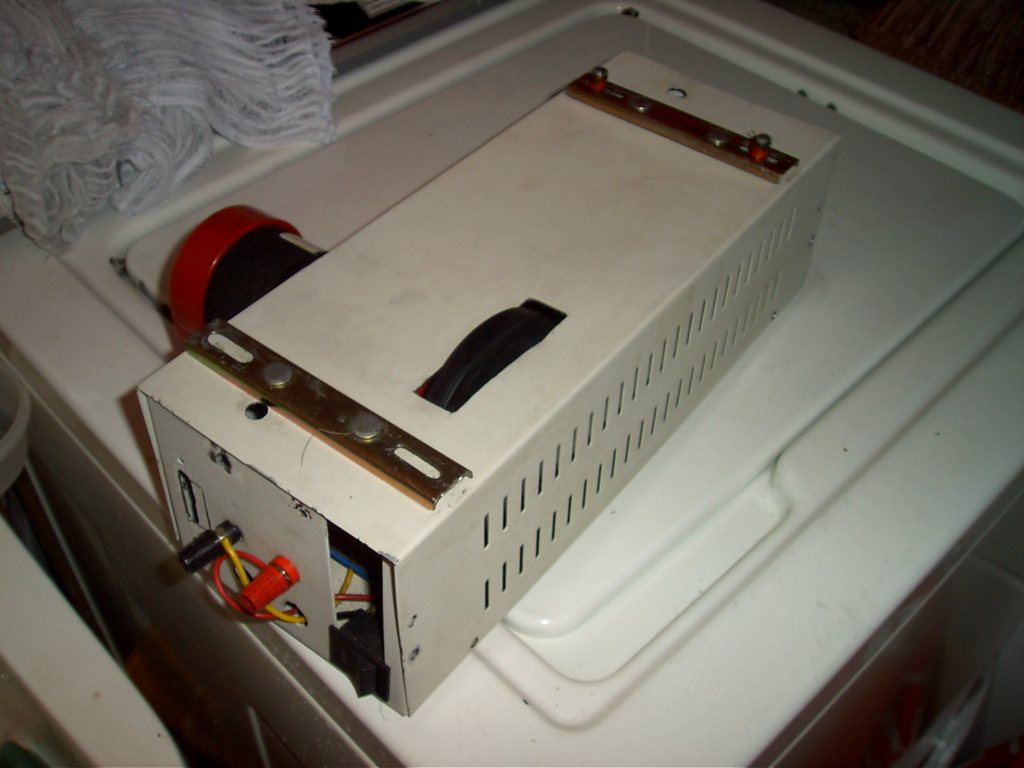

Pessoal,
Esta eu fiz com um starter de aero e uma caixa de nobreak.
Alfredo
