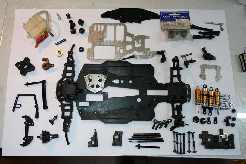

Eu tenho um Spider desmontado aqui em casa vendo tudo por 120 reais. Acho que tem quase o carro inteiro, posso tirar fotos.
Dib1, o que estou tentando reformar é um spider, envia algumas imagens e se for igual ao meu fico com teu carro.
Abraço.
PS. Olha ai Xann, surgiu uma possibilidade de adiantar meu serviço :)

Olha só as peças que eu tenho aqui pessoal.
Ja me passou pela cabeça montar ele de novo mas eu sai do hobby antes disso. Por isso, apoio a ideia.

Na verdade acho que os dois são o Spider. O que muda é que o seu nao está com a proteção lateral de plástico que da uma cara diferente pro carro.
O seu está andando?

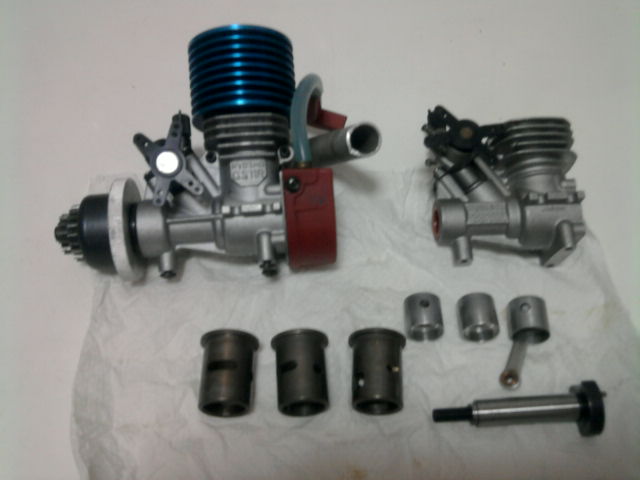

Gercino, o seu é um Kyosho GP Spider 1.
Vc tem que abrir esse motor pra ver como está dentro, não gire ele antes de abrir.

Abri o motor hoje... o 'rapaz' está carbonizado, zero de lubrificação, e sem compressão. É visível a "ovalização" do pistão na camisa :/ me ferrei..
De acordo com um fórum gringo peças do GS11R são compatíveis, mas nada mudou além do 'R' no lugar do 'X' (motor GS11X).
A pipa está quebrada, o motor está danificado, ou consigo peças ou outro motor.

Gercino, tal vez se vc garimpar bastante pode ser que vc ache o kit camisa/pistão, mas aí tem que ver se os rolamentos estão bons, recoil etc.
Eu estou com esse motor original á direita na foto(GT 15-S CR) precisando só do kit camisa pistão, revirei no Brasil e exterior e não achei o kit, então desistí e peguei esse da esquerda VX-18, que é um motor mais moderno e que se acha peças pra todo lugar, fora que o carrinho vai ficar imensamente mais forte.
No meu caso, os acessórios do velho motor 15 como Flywheel, eixo do sino, sino e embreagem, rolamento do sino, montantes, recoil, servem perfeitamente no motor 18, é plug and play, agora não sei se no seu caso vai ser mesma coisa, por isso disse que vc tem que tirar as medidas pra ver se serve, se vc quiser eu te passo todas as medidas pra vc saber se serve tb.
