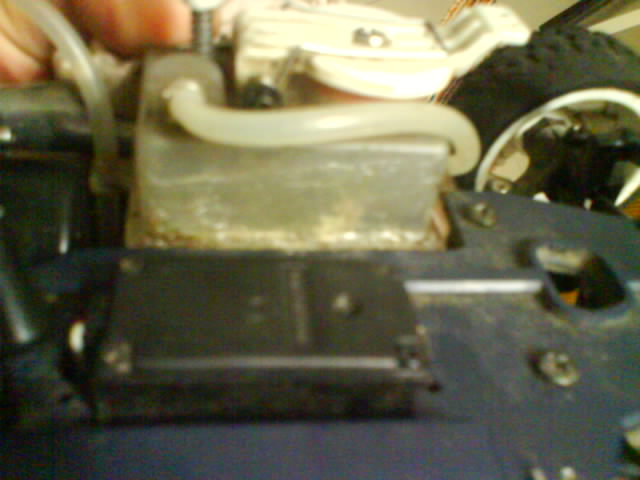

O meu tanque rachou de um lado e foi feia a coisa.
Tirei o tanque seguei ele bem passei a cola pelo lado de fora esperei secar e até agora não deu problema algum.

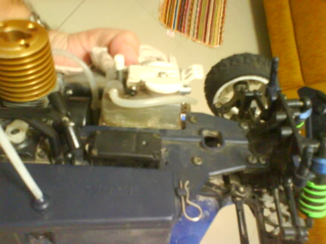

Segue as fotos!
Cola
Cola
O tanque colado nem dá pra ver direito tem que prestar atenção

Trincou/Rachou o lado direito da parte inferior até a junção com a parte de cima, vazava bem!!
Para ser mais claro a impressão que dá é que apertaram o tanque com o polegar e deu-se a trincada/rachada.
Faz mais de um mês que tá assim e já deixei o tanque abastecido uns três dias para ver se vazava e não aconteceu nada!!
Já fiz pressão no tanque e não fez bolhas na cola.
Até então tá blz!!

Não sei se ainda vai dar tempo mas!! eu deixei 24 horas!! porem quando mais tempo mais dura fica!!
No final vira pedra praticamente.
Continuo sem vazamento e na quarta feira vi a pressão do tanque novamente e tá blz.
davidmenino
Mensagens: 88
Registrado em: 27 Jun 2007, 22:00
Re: Tanque Furado!
Mensagem por davidmenino »
E como vcs viram eu não pintei.
