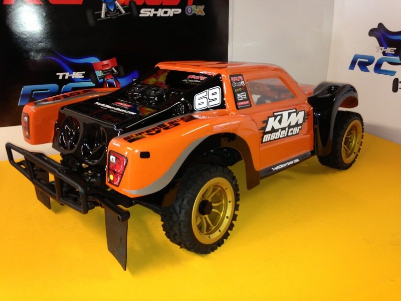

Rovan
grafil-body-s-para-baja-5sc-ou-5t-em-polycarbonato-para-hpi-rovan-king-motor-portugal_442833155_6.jpg
grafil-body-s-para-baja-5sc-ou-5t-em-polycarbonato-para-hpi-rovan-king-motor-portugal_442833155_6.jpg (80.8 KiB) Exibido 2811 vezes

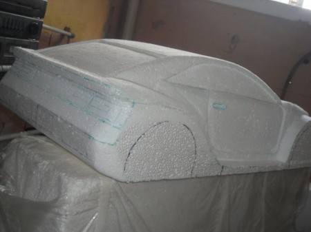

projeto :
bolha onroad fibra de vidro
marca: no começo era um Audi Concept Quattro mas acho eu que tá um pouquinho diferente. kkkkkk
primeira coisa a fazer é:
comprar equipamentos de segurança individual !!!
óculos, luvas de silicone, borracha, máscara de gases pois vc está mexendo com substancias tóxicas, protetor auricular....
primeiro passo:
fazer a forma.
bloco de isopor.jpg (10.9 KiB) Exibido 2771 vezes

agora com o bloco de isopor de 100cmx50cm é só esculpirrrr.... peraí como faço isso????

brincadeira !!!!!
primeiro vc risca no bloco de isopor as vistas laterais e superior do modelo que vc quer .

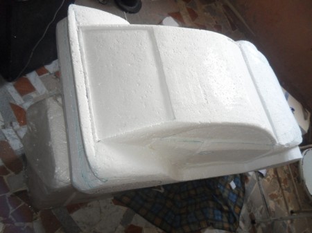

vista superior...
vista superior.jpg (30.93 KiB) Exibido 2759 vezes

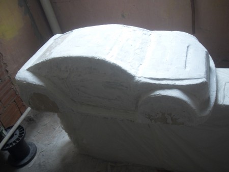

vista da traseira ...
vista da traseira.jpg (26.84 KiB) Exibido 2756 vezes

olá, depois do processo acima passei resina a base de água em toda a forma para ficar firme e não derreter o isopor , essa hora é a mais difícil até acertar na resina certa para isopor. depois de passado a resina e secar durante um dia tive que passar uma leve camada de fibra de vidro pois sói a resina a base de água não estava dando certo. esperei secar uns dois dias e ví as imperfeições... lembrando que é a primeira vez que faço uma escultura em isopor e mexo com fibra de vidro !!!
depois passei massa de poliester ... que massa horrível de passar não sei se era a massa ou defeito estava em quem passava, eu é claro !! depois de secar mas um dia reparei que a massa ficou grossa. tinha que ter pesquisado antes uma outra massa bem mas maleável para passar !!!
- estou na fase de lixar a massa !!! muita lixa mesmo, tá dando até nervoso de tanto pó que saí !!! acho que vou levar uma semana só lixando . assim que acabar a fase de lixamento eu vou postando mas fotos.
abs...
passando massa e muita lixa
