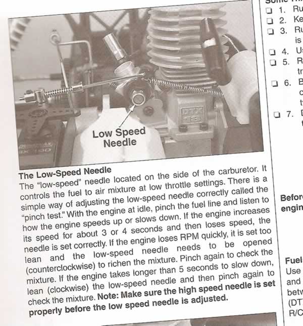

hanks2b
Mensagens: 285
Registrado em: 02 Fev 2007, 21:00
Localização: São José do Rio Pardo sp
Re: superaquecimento os18
Mensagem por hanks2b »

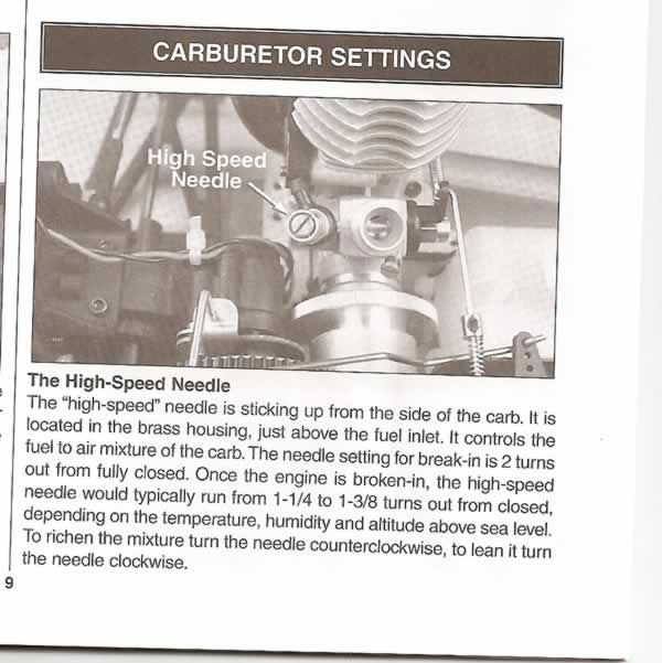

Realmente, olha o que fala o manual do Nitro evader St:

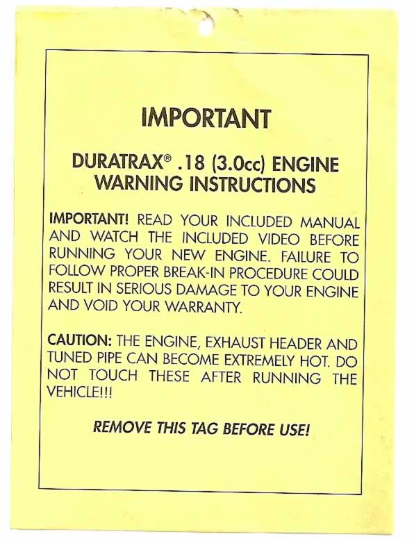

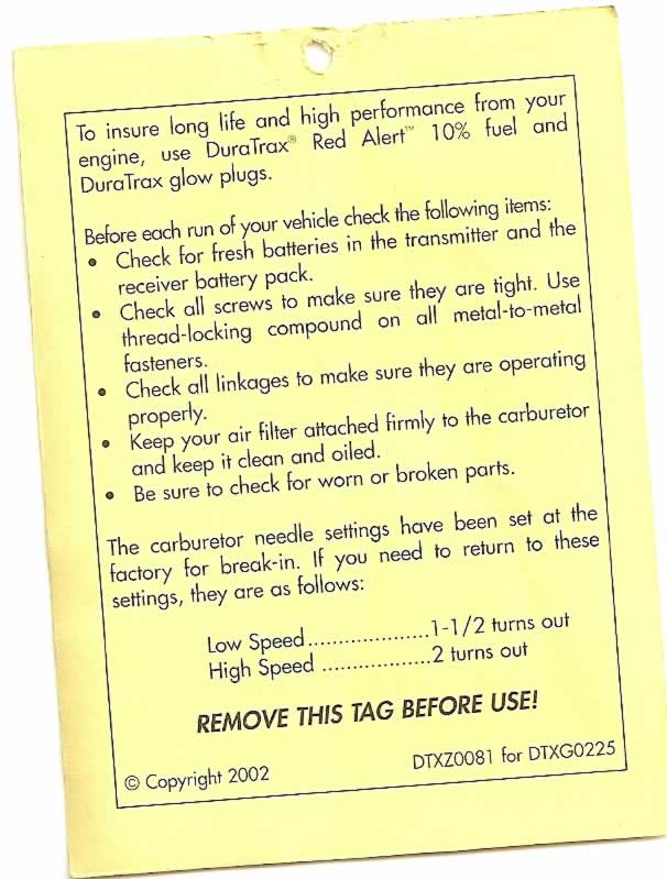

hanks2b
Mensagens: 285
Achei esse cartão aqui, acho que vem pregado no motor, o meu tá com 2 1/4 de alta e 1 e 1/2 de baixa, tá rodando em torno de 120 graus.
fkupka
Mensagens: 538
Mensagem por fkupka »
O próprio manual... Identico ao meu =|

AEEEEEEEEEEE PESSOAL
TA FUNCIONANDOOOOOO GRAÇAS A UMA VOLTINHA A MAIS NA AGULHA!!!
