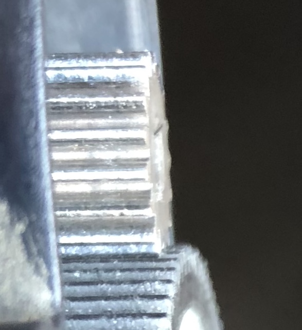

A melhor coisa seria deixar o pinhão com 100% de contato com a coroa.. mas não é o fim do mundo de o contato ficar um pouco menor.. logicamente que se voce deixar só metade encostado, o desgaste ficará concentrado somente naquela região, e a engrenagem pode ir pro vinagre em algumas horas de corrida.
O que voce tem que ter certeza é que os eixos fiquem parelelos. Pela foto parece que estão, mas se o contato se concentrar em apenas um ponto do dente da engrenagem, ele também pode ir pro espaço rapidinho..
