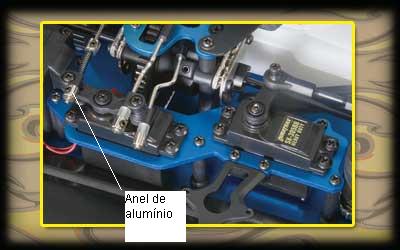

aí, são esses parafusos...
O 1 é o que realmente quero tirar... para poder soltar o motor do carro, porque tirando as mangueiras e escapamento, é a unica coisa que ainda prende no carro...
O 2 é o parafuso do freio dianteiro... esse é mais para testes, pq imagino que se diminuir a distancia da barra dentro vai aumentar ou diminuir a frenagem..

Mensagem por rvargas »
andrefog escreveu:aí, são esses parafusos...
[img]http//lh3.google.com/andrefog/RrsWeOCPzHI/AAAAAAAAAsw/BZj9qcS7LWI/foto.JPG?imgmax=576[/img]
Amigo,
Vc não precisa tirar o primeiro parafuso para soltar o motor, precisa apenas desconectar o ball- link do acelerador dali.

Mensagem por tiobily »
Realmente amigo, vc nao precisa tirar o parafuso 1! se nao conseguir tirar o ball end, tire o parafuso do servo q vc soltara aquela peça!
