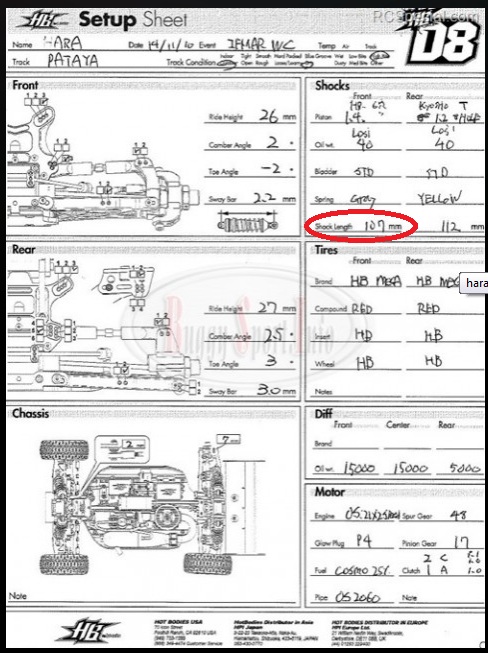

Mito da suspensão de 107mm? Isso é fato... Na segunda página desse tópico tem até fotos do amortecedor com 107mm medido com paquímetro.
Mas..... Mito por Mito, prefiro os meus!!! Pois estes eu posso provar.

Mito????? 107mm?????
amortecedor 107mm hara.jpg (120.77 KiB) Exibido 2239 vezes

Quando falamos de limitar a suspensão, digo pelo fato de tentar chegar 107mm e não como está no seu carro 97mm, que para as pistas no brasil não tem muita utilidade.
