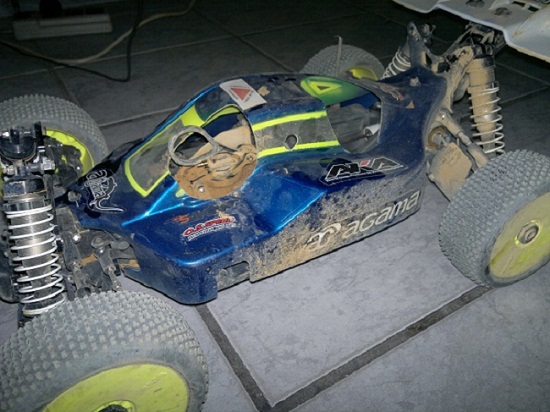

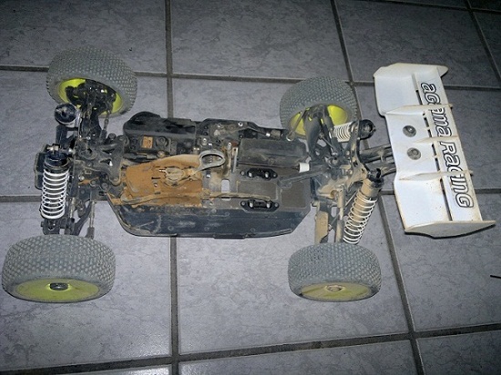

Aí galera do agama! Depois de um bom tempo sem postar aqui no forum, estou de volta com minha opinião sobre o agama. Achei o chassí muito ágil, bem estável, e bem robusto. depois de 2 galões de metanol usados, não quebrou absolutamente nada. E olha que eu descí a lenha no coitado; mas ele aguetou bem o tranco. Se mostrou um excelente carro. O que não aguentou foi o motor, que foi pro saco. Hehehehehe!
missunga
Mensagens: 278
Registrado em: 02 Jan 2010, 21:00
Localização: Arapiraca-AL
Re: Agama A8 evo
Mensagem por missunga »
Agora, é desmontar para ver como estão as peças, e dar uma boa lavada.
