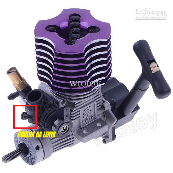

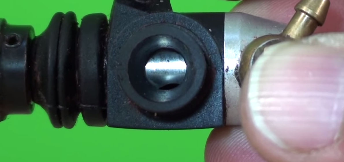

Re: A M A C I A M E N T O - Novamente ???? NÃÃÃÃOOOO !!!!
Veja se ajuda.
- Deixe aberto uns 2mm
- Untitled-1.jpg (77.21 KiB) Exibido 24085 vezes
- Agulha de baixa
- 1.0x0.jpg (73.96 KiB) Exibido 24085 vezes
a tah bem o que eu pensei, isso esta aberto pra caramba kkkkkk....eu ligo o carro(eletrica somente) deixo o trim do controle no 0 e ai faço o ajuste desse parafuso certo?
ou posso fazer esse ajuste com o carro ligado? eu tenho um suporte que o carro fica suspenso com as rodas girando livre
crpedro2011 isso nao é agulha de lenta. isso é a abertura da entrada de ar do carburador, seria mais aberta mais acelerado o carro fica, isso seria tipo a regulagem do ponto morto do carro.
aquele parafuso preto que esta na foto é o que diz quanto ela fica aberta ou fechada sem voce mexer no controle.
