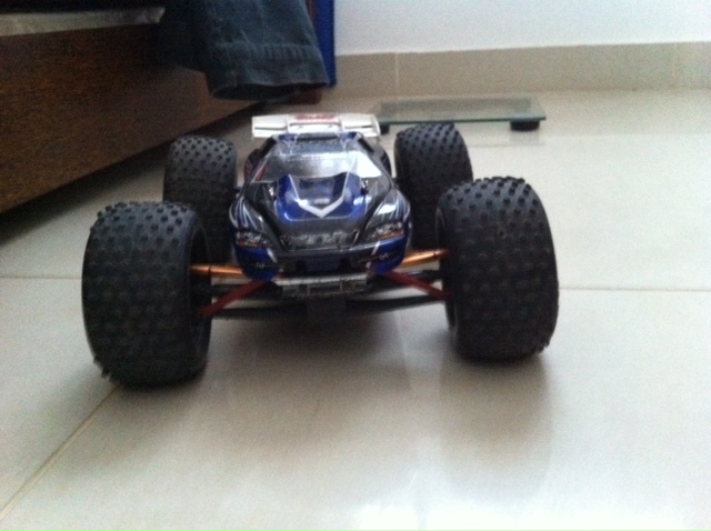

Esqueci o nome certinho, acho que eh toe-in, mas eh o seguinte, a roda dianteira direita da revinho ta muito virada pra fora, e com isso ele fica indo pra direita na reta, e nao da pra acertar no controle, e nao vi como regular isso nela, pelo menos nao nas pecas que tão nela.
Tem uma barra vermelha de plástico, q a meu ver seria ela a regular,mas como ela eh imóvel e sem regulagem, nao vi como fazer.
Nessa foto, dá pra ver o que eh.
Alguém sabe?

num da pa ver, mas vc usa o toe link de plastico trxxas né?
o unico jeito no caso de toe out (roda pra fora) é apertar os 2 parafusos da balança, mas uniformemente, se aperta 3 voltas o de cima aperta de baixo tb, se ñ muda a cambagem...

Valeu de novo Serpadu, nao sei o que seria da minha revinho sem a sua ajuda, hhehehe, vou tentar isso, valeu
