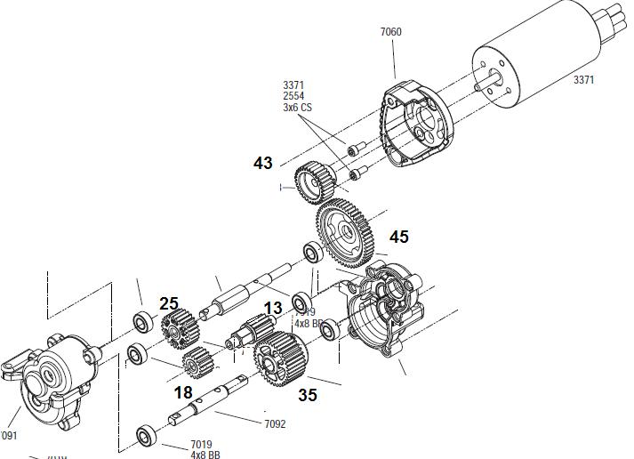

Fazendo as contas:
Se ele tá usando 43 dentes de pinhão e 45 de coroa, um motor de 2100kv com 6S consegue girar o cambio a:
2100kv*25rpm*43/45=53570rpm
Se a relação do pinhão e coroa for igual a da 1/10, que é 13/37, ele consegue girar a roda a:
53570rpm*13/27=18885rpm que dá 314 rotacoes por segundo)
Se o pneu da revinho tem 56mm de diametro, ela tem um perimetro de:
.056*3.14159=0.176m
Então teriamos: 314rps*.0176metros=55.4m/s
Ou 199.42Km/h

Só esqueci que a coroa do motor não está conectada diretamente nos cardãs.. existe uma bela caixa de redução antes...
Então a conta seria:
2100 rpm/v * 25v * 43/45 * 25/18 * 13/35 * 13/37 (diff) = 9092 RPM
9092 rpm / 60 = 151,53 rps
151,53 rps * 0,176 metros = 26,672 metros/segundo
26,672 m/s * 3,6 = 96Km/h

alonga a relação pô!
96km/h com um mmm?
nunca!
isso com 3s, com 6s deve chegar a uns 200km/h, mas logico q vai decolar antes, mas se uma e-revo 1/10 vai 120 km/h com o mmm a revinho teoricamente passaria de 200...

Na 1/10 ficaria assim o recomendado pela Traxxas:
2200kv * 25v * 24/54 * 20/18 * 13/33 * 13/37 = 3795 rpm ou 62,65 rps
O diametro da roda da eRevo MMM é de 150mm que dá um perímetro de 0,471 metros..
0,471 * 62,65 rps = 29.5 m/s que dá 106Km/h ou ~ 66 mph.. igual o site..
