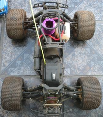

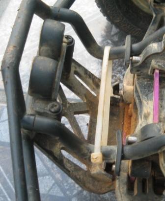

Erreuy,
Esse é meu Setup para fazer pega com os Buggys aqui de Salvador e que acredito que cairá bem para o pega com as Revo aí na Dust:
Combustivel: MK 20%;
Motor: Original com afinação para 120°C;
Bolha: original com perfuração dianteira, e postes o mais baixo possível;
Relação: Coroa 50 dentes aço INTEGY x Pinhão 16 dentes HPI
Pneus: DirtBons Bowties extra macios 8cm de largura;
Ajuste Suspenção: Oléo Mineral e clipes em 4 voltas de mola, presas na perfuração superior;
Parachoques: presos com clipes para não abrir em pancadas altas;
Alinhamento: Convergentes na trazeira, divergentes dianteira;
Ajuste de Câmbio: entrada de 2° em 30% da reta.
Freios: Servos originais, troca de um dos discos de freio pelo de Buggy 1/8, assim as pastilhas agarram em toda a circuferência do disco.
Mantenho o centro de gravidade bastante baixo para evitar capotamentos, mais só faço curva com dedo no talo, e freio sempre entes de entrar.

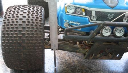

Mais fotos:
altura do solo.jpg (25.71 KiB) Exibido 13081 vezes

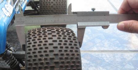

Mais fotos:
largura dos pneus2.jpg (19.88 KiB) Exibido 13080 vezes

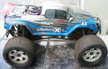

Mais fotos:
perfil lateral2.jpg (31.98 KiB) Exibido 13079 vezes

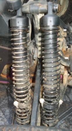

Mais fotos:
suspensão trazeira.jpg (24 KiB) Exibido 13077 vezes

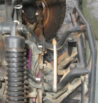

Mais fotos:
tiras dianteiras.jpg (25.11 KiB) Exibido 13074 vezes

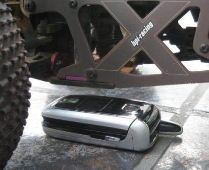

Mais fotos:
altura celular.jpg (23.91 KiB) Exibido 13072 vezes

Estou comprando os pneus Pro-li Bow Tie 40 series, que tem 9 cm de largura, e usa as rodas com mais tala, assim o pneu pouco torce para os lados..

Vou clipar as molas como vc fez bara baixar o centro de gravidade.

Uma coisa que vi, foi que sua Savage usa aquele protetor de motor....deixandoa bolha mais alta. Eu tirei o da minha, e a bolha fica altura mínima......
Hoje, sem eu colocar os pneus mais baixo minha Savage esta com 5,7 cm do chão, no mesmo ponto onde vc mostra em sua Savage na foto... .Quanto tem a sua ??
Outra coisa, como vc fez para alinhar a sua ???, tentei fazer na minha, mas não consegui porque não achei onde é para ser feito estes ajustes.
