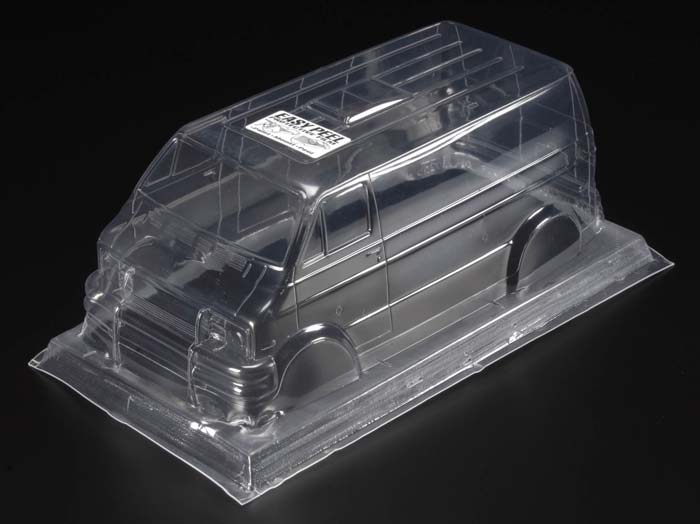

Só o da frente gasta rápido (one-way blocado), então uso hard. O traseiro pode ser soft ou medium que dura uma eternidade. Em breve farei umas modificações nele, já estão à caminho um tensionador pra correia dianteira e um tanque do Losi XXX-NT que cabe com algumas adaptações. Dá pra andar quase meia hora com um tanque desses (o original rende 7~8 minutos dependendo das condições do tempo).
E pra variar, uma bolha diferente (não estou nem aí pra aerodinâmica
