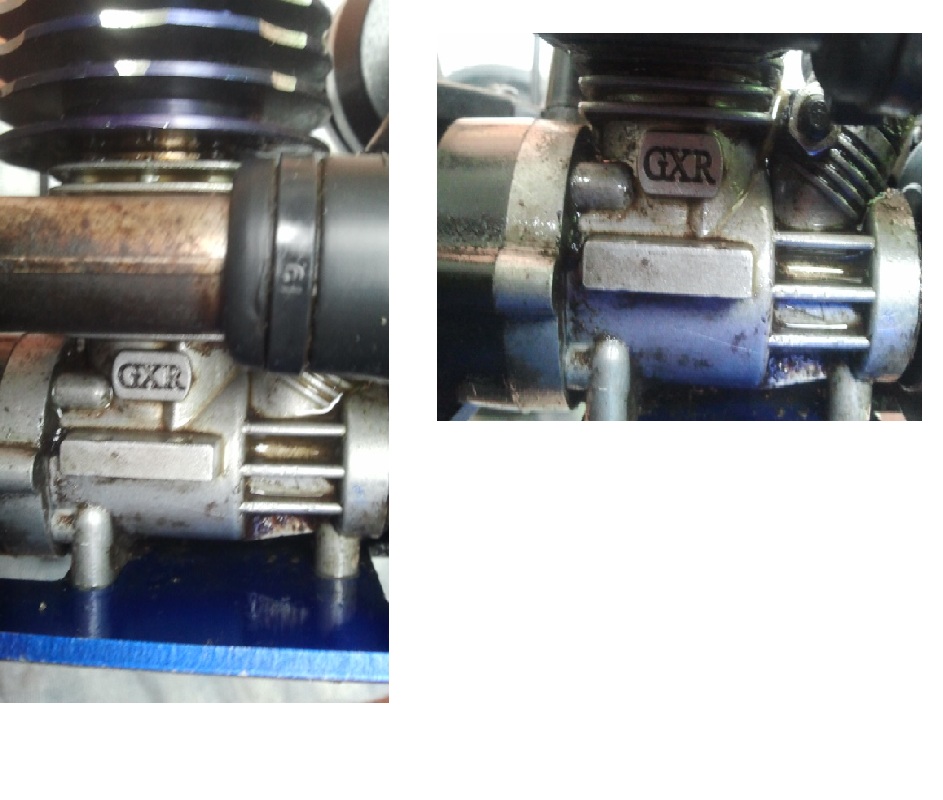

Alguém sabe por onde está vazando esse oleo, troquei a junta que a antiga estava ruim e coloquei uma nova e mesmo assim continua..Parece ser muito....Coloquei duas fotos...Se alguem puder me ajudar é um Kyosho Drt/Drx

Pode estar vazando da tampa traseira.. do back plate, ali no recoil
Desmonte o recoil e veja se os parafusos estão bem apertados.
Cuidado do tirar o recoil e não desmontar ele

a junta q vc trocou foi aquela de papel q liga o cotovelo ao motor? se nao foi pode ser isso e pode ser oque o amigo ai em cima falou
