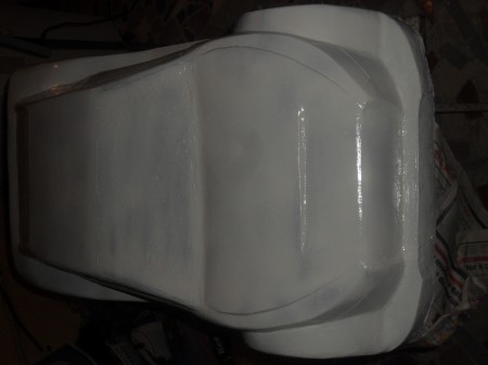

olá pessoal, agora a forma da no ponto de fibrar. claro que tem algumas pequenas imperfeiçoes mas se eu cada vez que tirava uma aparecia outra então resolvi ficar assim mesmo, depois tento tirar os pequenos defeitos na própria cópia de fibra. nessa foto a forma está com massa plástica e primer.
vou ver se até o final dessa semana já consiga fazer a forma definitiva.

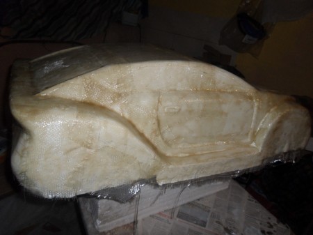

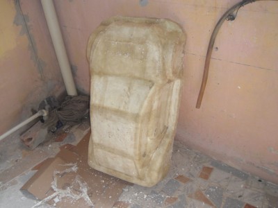

nessa foto foi passado a manta de fibra para poder fazer a forma definitiva.
LEMBRANDO que é a minha primeira experiencia com isopor e fibra de vidro nunca tinha mexido com isso antes !!!
claro que tem defeitos, mas como é teste tá valendo.
na segunda forma que eu fizer concerteza já estarei com uma pequena noção e sairá muito melhor do que a primeira.

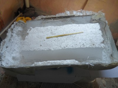

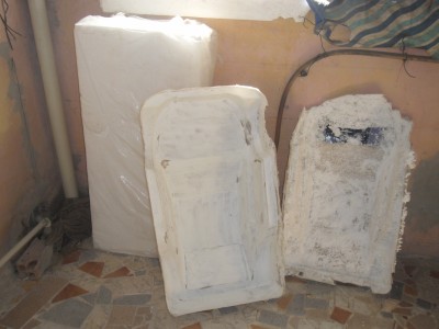

depois da manta de fibra secar por horas.... chega a hora de desinformar !!!!como a forma não quiz sair do jeito mas fácil pois antes de fibrar passei alguns desmoldantes e não teve jeito devido a algumas curvas que impossibilitou de sair e tive que apelar para o jeitinho brasileiro destruindo a matriz principal nessa hora é triste muita sujeira e muito trabalho mesmo, passei algumas horas tirando o isopor !!!!
RODRIGOrio
Mensagens: 376
Localização: RIO DE JANEIRO
Re: BOLHAS PARA :HPI BAJA / ROVAN etc...
Mensagem por RODRIGOrio »
até que não destrui muito a matriz mas de qualquer jeito ela não será mas utilizada !!!
ao lado segue a forma definitiva

aqui a forma definitiva.
forma definitiva.jpg (24.47 KiB) Exibido 2815 vezes

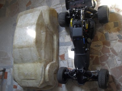

forma do lado do hpi baja.
* como é a primeira experiencia em bolhas de fibra de vidro.
como ninguém é perfeito errei no começo do projeto na hora do desenho. projetei na parte de trás -2cm do encaixe da roda traseira e por isso vai sair diferente do projeto original mas esse detalhe só após as cópias !!

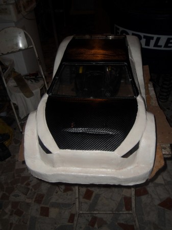

como tinha falado antes que nunca tinha mexido com fibra de vidro não tá 100% tem alguns erros que se não for corrigido no começo vai sair com defeito que com a pintura não vai ficar legal que foi o meu caso. mas como é uma bolha de teste tá valendo. pintei e não achei legal não ficou lisinho e tive que optar por envelopar a bolha no caso capô, teto em fibra de carbono e na parte de baixo na dianteira ,portas e traseira eu deixei a tinta branca que não ficou legal saiu com alguns erros que não deu para reparar só consigo reparar na FORMA. como não tenho muito tempo vai ficar assim para que eu possa fazer o teste andando .
RODRIGOrio
Mensagens: 376
segue algumas fotos...

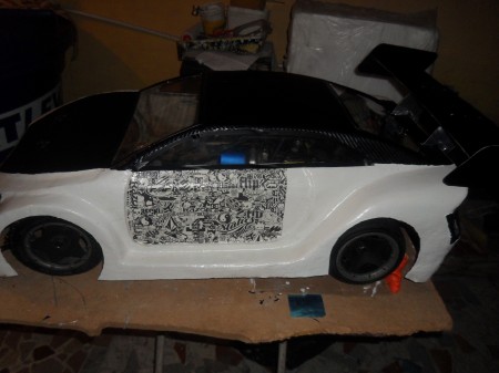

nessa primeira foto na porta está com adesivo Sticker Bombs
nas fotos não tem o retrovisor mas já fiz só estou vendo uma melhor maneira de fixar com parafuso ou outro material
