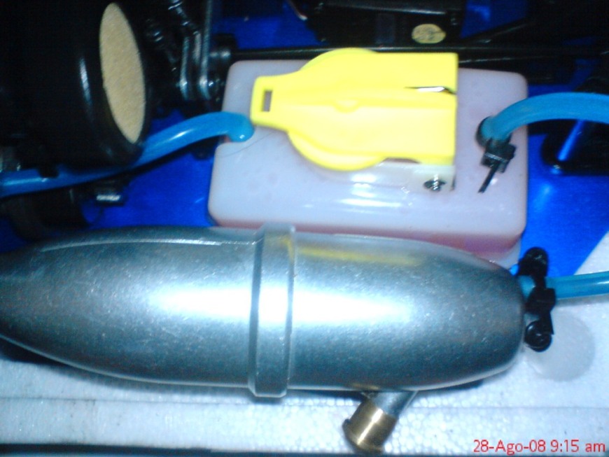

Freddand escreveu:po gente aproveitando o topico aqui que vi que é de assuntos gerais, to com tanque do meu dbx vazando, fiz uma verificação achei uma rachadurazinha atras da tampa, tem como eu repara-lo, fico com medo de usar algum produto que em vez de melhorar piore a situação atraves de corrosão ou algo parecido...
se alguem ja reparou, como que fez??
desde ja agradecidp
fred

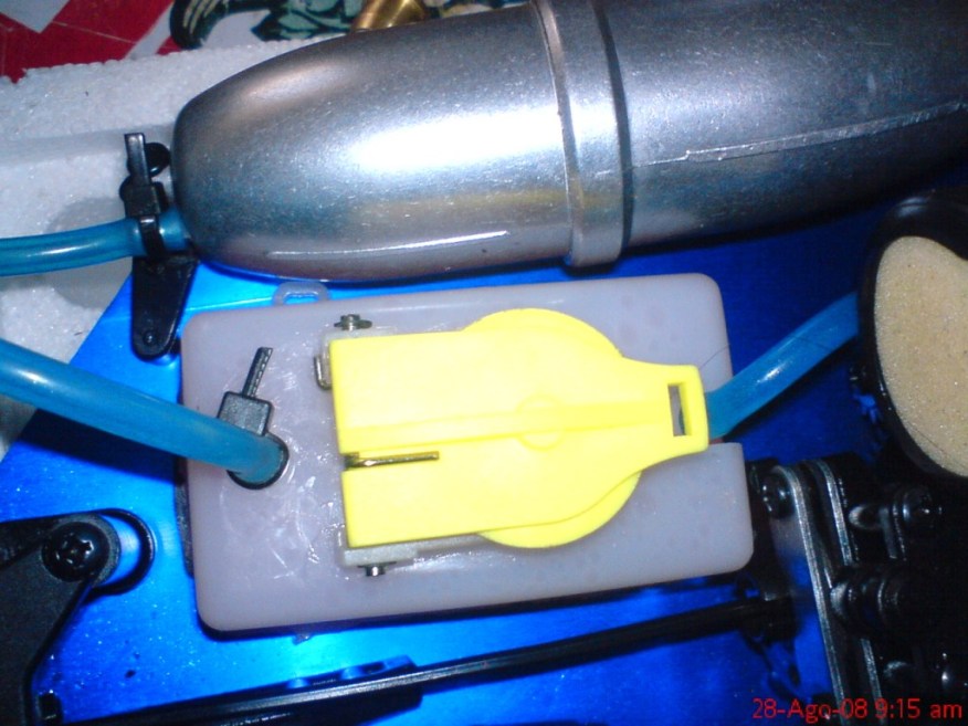

opa! amigo eu usei outro tanke..mais nao lembro dr qual carro ele é....
comprei na UNIverso
ele é esse aqui...
ele ficou um pouco perto da pipa..mais ate hj nao pegou fogo!!hehehe

Esse eu acho que é o tanque para o evader da duratrax

o tanque é feito de POLIPROPILENO e voce pode usar CA ou mesmo usar o ferro de solda para fechar a fenda, é so esquentar um pouco e com cuidado ir deretendo vagasosamente ate fechar.
Ja fiz isto e funcionou perfeitamente, ou use cola quente que tambem vai funcionar.
