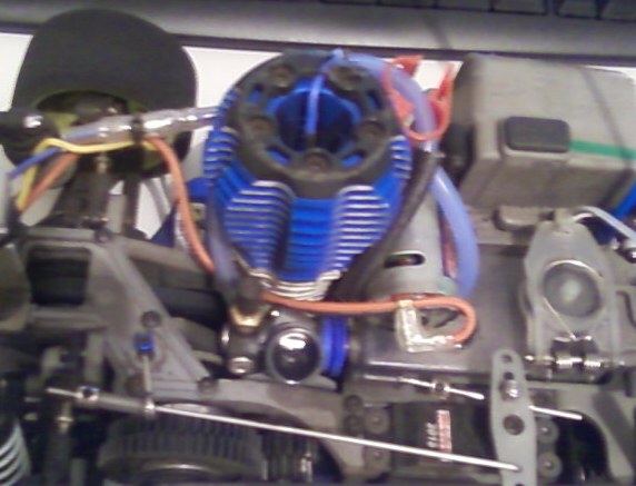

Gente , vamos la , um caso pra pensar...
Olhei o motor TRX 3.3, a furação não bate, ele é fixado em 4 pontos 2 de cada lado do motor, e proximos entre furos, o DBX são 3 furos (em triangulo), poderia arriscar andar com dois parafusos, mas achei arriscado, não sei, posso estar errado...e teria tambem que achar lugar para a parte eletrica (trx3.3 é partida eletrica)
Segue as fotos...
Segue as fotos...
- furação 2.jpg (33.74 KiB) Exibido 1190 vezes
- 4 furos e distancia entre eles de cada lado...
- furação nitro.jpg (28.93 KiB) Exibido 1188 vezes
- Uma geral do motor
- motor.jpg (56.87 KiB) Exibido 1191 vezes
Re: Kyosho DBX rtr
todos os motores são presos assim....
tem que usar o mount... refura o chassi

positivo, mas pra ja nao consigo, testar esse motor...su3zero escreveu:todos os motores são presos assim....
i was looking for some hopups, but i can't find it

Fabiow vc esta certo, não anda com dois parafusos apenas não, experiência própria.
Um dos parafusos do meu motor havia estourado dentro do mesmo qdo estava parafusando omotor no chassis, depois de uma limpeza q eu havia feito. Na qualidade de virgem..rs..continuei andando de boa, moral da história: a força do motor desloca ele no chassis e acabou comendo os dentes da minha TR112 q tive de comprar nova e trocar...

ahhhhhhhhhhhh mulekada o bagulho aqui fico loko em.....
nao vo nem falar nada..
agora tarde vou filmar ele e postar as fotos do DBX G2 hehehehe
deu uma dor de cabeça esse mount, mas ja esta OK
valeu....
