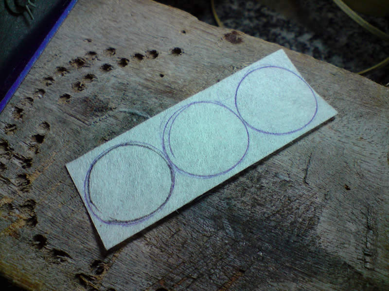

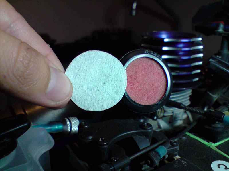

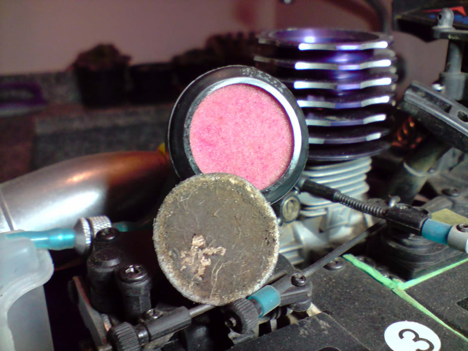

Fui andar a primeira vez na terra com meu DST e sujou todo filtro de ar (como sempre acontece). Mto chato ficar lavando, colocar o óleo e tal. Dae pensei... porque não colocar um pré-filtro descartável?
Estão peguei um pedaço de papel filtro (daqueles que usam em coifas de cozinha) e cortei no mesmo tamanho da espuma e coloquei na frente. Assim a espuma não fica suja toda hora. Mas acho que da de usar um pedaço de pano ou filtro de café tb... achei que ficou legal. E assim tb não entope o filtro. Se tiver mto sujo, é só trocar na hora. Segue algumas fotos ai embaixo.

Beltrame escreveu:Fui andar a primeira vez na terra com meu DST e sujou todo filtro de ar (como sempre acontece). Mto chato ficar lavando, colocar o óleo e tal. Dae pensei... porque não colocar um pré-filtro descartável?
Amigo, sua idéia é boa, mas tem que ver se o filtro do pó de cafe q vc ta colocando nao impede uma boa entrada de ar no filtro entendeu? Faz um teste e ve se seu carro nao esta esquentando muito com ele.
Qualquer coisas, se vc tiver afim e tiver com ums $ extra, troque o filtro de ar por um melhor e maior... no topico de upgrades de dbx/dst tem um filtro lá que é bem legal
A esponja foi feita pra isso mesmo....Limpa com Veja q sai rapidinho. Ou como falaram..troca o filtro por um melhor. eu to usando o do Nitro Evader. suja bem menos q esse...
Obs: Seu filtro de combustivel ta errado. O anel preto tem q ficar virado pro caburador.

Não ta esquentando não... ta andando de boa. Tb fiquei preocupado com isso e testei antes de andar pra valer. Claro que quando a sujeira pega mesmo, o motor não funciona direito. Mas dae é só trocar o papel... bem mais fácil do que ter que lavar o filtro! hehehe. Mas com certeza isso é uma medida temporária... assim que entrar um cash pretendo comprar um filtro de ar melhor.
Po... na boa... não tem como o filtro de combustível estar invertido. Se eu trocar a posição dele, qdo por ventura entrar alguma sujeira não teria como limpar. Do jeito que esta dá. Essa história do anel varia de modelo pra modelo né?!
De qualquer maneira valeu pela dica... e se estiver enganado, dá um toque ai! ;)
