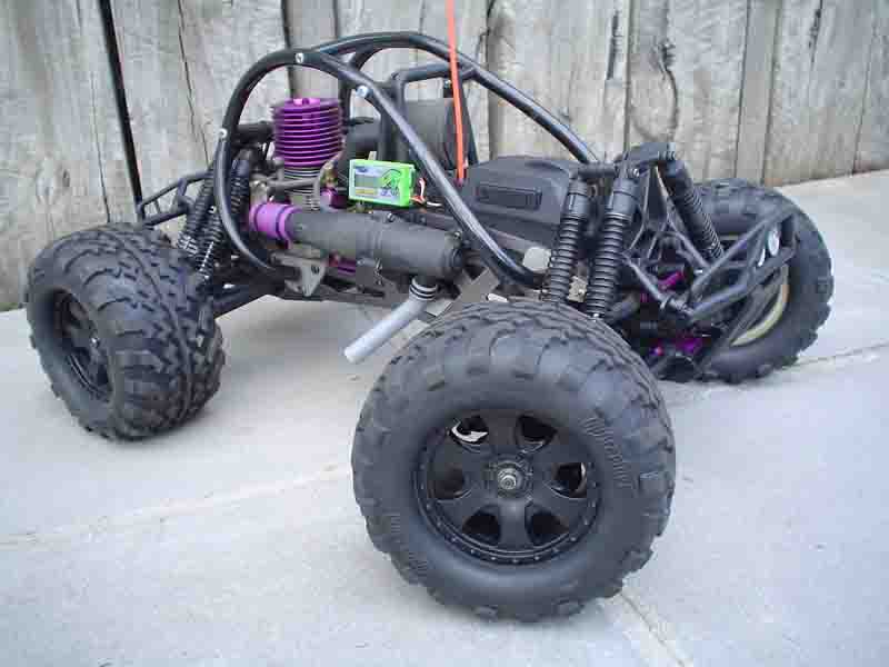

Então ja é, mas tipo, na pagina da hpi tinha uns tutos ensinando a fazer essa proteção de copos, metendo as sanfoninhas de borracha e ja vi em alguma page dogbones com junta universal invés de copos e ja vedados, mas naquelas de 40 doleta o par, o que to MTO afim de fazer é largar bolhas de lado e fazer uma rollcage de barras de nylon 12mm, fica show de bola, se liga nesse lek!
tem só que arrumar os copos pra fixar as barras junto ao TVP

Vixi cara! Nem sei. Prefiro as bolhas!
Quando vc estiver correndo na terra, teu filtro de ar vai ficar muito sujo!
