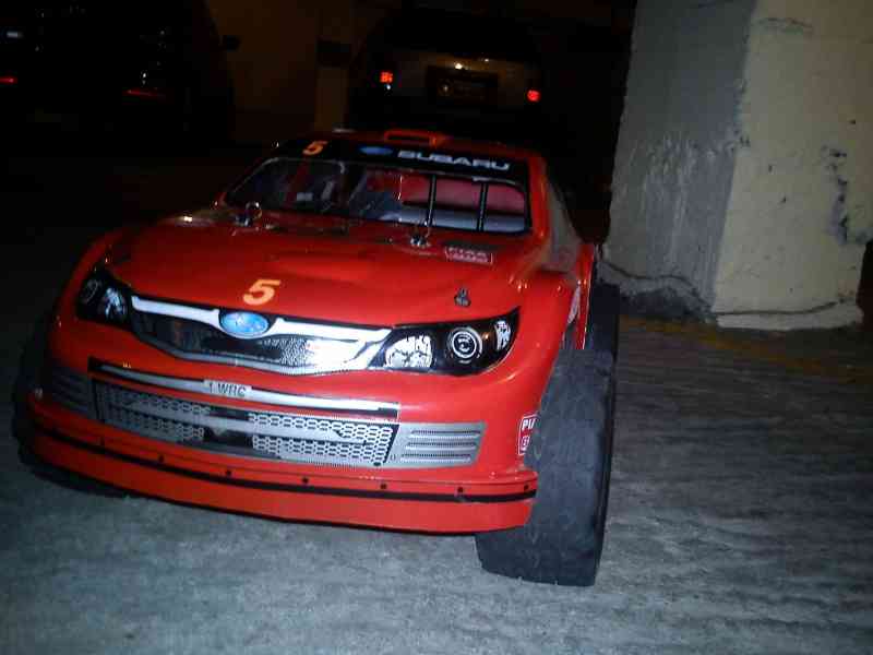

Mais uma...
subaru 05.jpg (27.84 KiB) Exibido 4605 vezes

Ficou animal hein Caterpillar! Que tipo de terreno vc tá rodando com ele?

Cara, ainda não andei com essa bolha, mas com do fusca eu ando em uma terra bem ruim ou em pedregulhos, mas nada muito radical... Ficou bom com essas rodas grandes, são bem macias e absorvem bem as irregularidades sem forçar demais a suspensão. Já dei até uns saltos com ele e não deu nada...
Domingo vou experimentar a bolha pra ver como ficou...
Ahh, só uma coisa a quem for tentar fazer algo parecido, tem que fazer um suporte na torre dianteira pra ela ficar firme, senão a bolha fica indo pra trase pra frente quando freia e acelera. Também tive que colocar um reforço na parte de baixo do capo, pois com os recortes dos paralamas a frente ficou mole e meio caida...

Legal. Na bolha do meu eu coloquei uma chapinha de cobre por dentro na frente e outra atrás colada na bolha com cola quente, elas ficam apoiadas nas torres, assim não corre o risco de quebrar ou empenar.

Hoje testei a bolha e ficou show. Bem firme e sem problemas de pegar nas rodas... E o melhor é que ficou bem legal o visual do carrinho com os rodões e a bolha do subaru... e pra andar nos locais mais ruins ficou bom...
