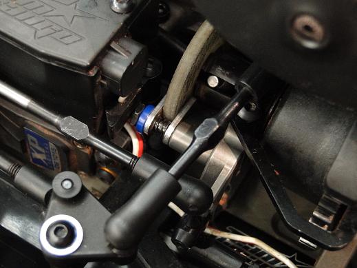

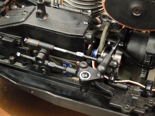

Dica sobre linkage: O espaço entre as sapatas de freio é muito grande, mesmo apertando o parafuso até o final) e para o carro frear tem que dar um curso (travel) muito grande no servo. Pesquisando na web, um colega deu a idéia de colocar arruelas de plástico (ou silicone) para aproximar as sapatas. Eu usei os espaçadore do eixo trazeiro dos RC8T.
Ainda não testei na pista, mas parece que funcionou bem. Vejam as fotos:
