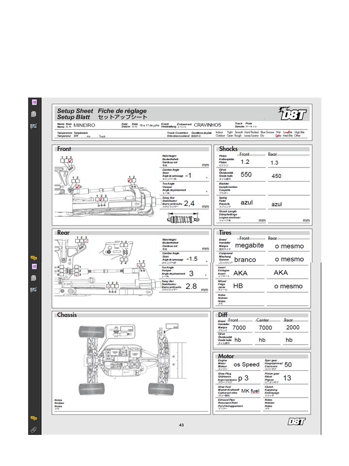

SETUP CRAVINHOS - TRUGGY
- cravinhos - truggy.jpg (81.84 KiB) Exibido 16729 vezes

Fala Junior,
obrigado amigo..... vai ser bem disputado... rsrsrs
Vc pode usar o meu setup de Cravinhos, é a última alteração minha.
Vc vai gostar....
E claro, agente pode ir ajustando conforme sua tocada...
Estou disposição.
Mineiro
Vc vai gostar....
