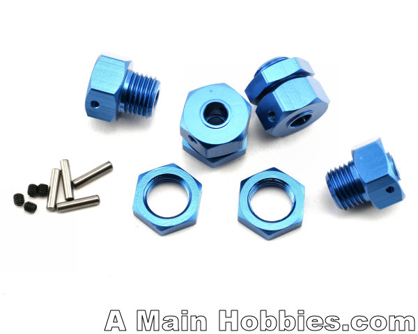

Pessoal to querendo compra um pneu tipo trugy pro meu Warhead, pra ser mais especifico igual aqueles que vem no RTX-27, pro meu Warhead ficar tipo um Revo Platinum Edition HEHEHEHE
Estou procurando na http://www.amainhobbies.com porem reparei que a maioria num tem medidas de tamanho e que algumas é pra sextavado de 17 mm e pelo que eu medi o meu sextavado é de 14 mm, por favor, me corrijam se eu estiver errado
Minha duvida é, esse adaptador (da foto) serve no meu carro pra eu poder usar rodas com sextavado de 17 mm??

Gostaria de comprar pronto, pneu e roda já colada, alguem que já compro na amainhobbies tem alguma dica de como eu compro o pneu certo?? São tantos modelos que to meio perdido
