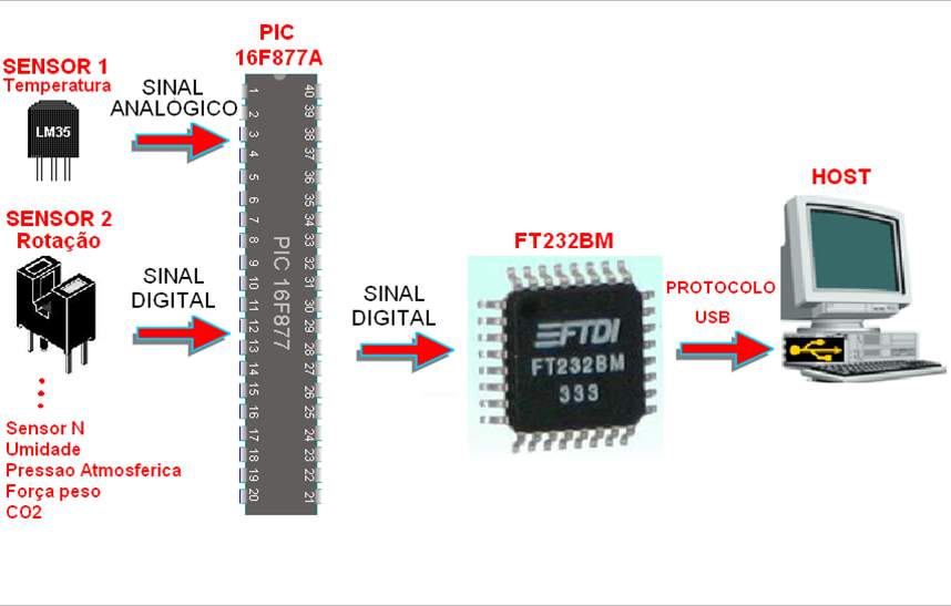

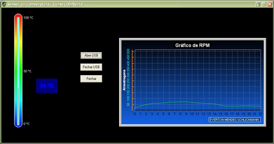

Minha monografia de graduação em sistemas de informação ficou pronta sim e ficou show de bola.
Entretanto eu fiz aquisição dos dados através da porta USB e fiz de forma que eu pudesse coletar RPM e temperatura e também eu queria um sistema que eu pudesse incluir mais canais futuramente, como temperatura dos gases de escapamento, etc.
Quem faz monografia sabe que deve se ater às regras e metodologias que acaba sendo muitas vezes um fator limitante ao desenvolvimento do prototipo, pois falta tempo. isso aconteceu comigo também e não tive tempo de fazer o "Rolo" onde vai o carrinho, apenas a aquisição e tratamento dos dados em si.
Fiz o software do lado cliente, do lado da aplicação, fiz o protoboard, e só faltou o rolo.
O rolo é o mais facil, seria apenas trabalho manual, dimensionamento com algum calculo de inercia, aferição com um padrão pre existente e pronto.
Segue anexo umas fotos da minha monografia, se alguem quiser ela completa só me pedir por MP ou email
