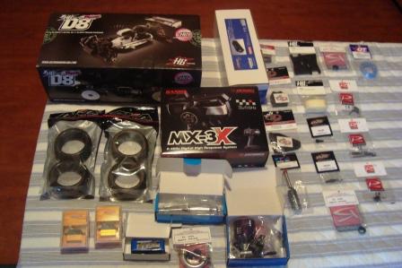

Galera, esta é uma foto das coisas que comprei...tudo na caixa ainda !!!
Assim que estiver montado posto fotos detalhadas.
Grande abraço!

gmiossi escreveu:Galera, esta é uma foto das coisas que comprei...tudo na caixa ainda !!!
Grande abraço!
Parabéns pelo belo equipamento.
