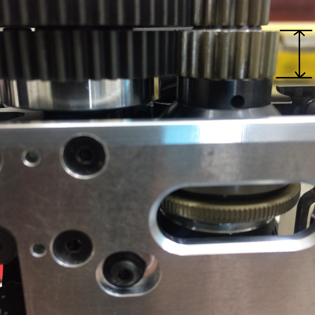

trackball
Mensagens: 1
Registrado em: 18 Dez 2017, 16:57
Re: MUGEN MTX 5R desgaste excessivo coroa 2a. marcha
Mensagem por trackball »
https://www.instagram.com/p/BacT9WrB6mF ... racingteam
jeffersaoracingteamQuem tem Mugen pode tornear o pinhão da segunda que tem 8.29mm para 7.29mm para quando a campana anda pra frente não toque na engrenagem da primeira o pinhão da segunda !! Evitando assim qualquer problema de quebra das engrenagens!!Jeffersão Racing Team
Dica do Jeffersao
Mensagens: 12303
Esse é fera!
