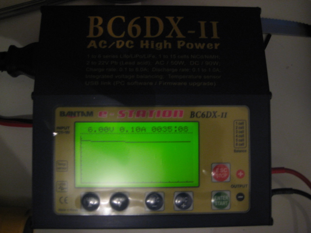

Como carregar bateria Nimh pela primeira vez em um bantam
Olá pessoal,
Sou novo no forum,
comprei hoje um carregador bantam bc6dx-II
e uma bateria piranha 3000
nimh 7.2V 3000mAh
(imgs em anexo)
Gostaria de saber como fazer a primeira recarga desta bateria.
(quantas vezes, carrego e descarrego,etc.)
tem uns parametros na programação que estou com duvida tb.
Chg current(corrente de carga): está em 0.1A
Dchf current: 0.1A
Dchg voltage: está no default, que é 0,9V
Delta Peak: default (15mV para NiCd e 10mV para NiMH)
End Curr: Auto(1/10 da volt inicial)
oque acham destes parametros?
desde ja agradeço,
um abraço,
Fabricio.

Re: Como carregar bateria Nimh pela primeira vez em um bantam

fabriciodorneles
- Mensagens: 2
- Registrado em: 07 Fev 2011, 21:00
- Localização: Rio de Janeiro
Comprei o carregador em separado.
Até veio manual, que explica o que é cada parametro, mas não diz que valor setar...
Carregue à 1C (3.0A) e verifique a temperatura..
Se passar dos 70ºC, pare, espere a bateria esfriar e coloque para carregar à 0,5C (1.5A).
